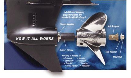

  • #4   28. sep 2015 Troels, hvis din motor gasser fint op og lyder fint , stiger i normal omdrejning men ikke skubber til Baden er der ofte at motorern ikke giver kræfterne til propellen. Næsten altid er problemet fra propel fatningen som Henrik siger . Mange både har en teflon bosning/nev imellem drevets metal aksel og selv propellen. Formålet er til at beskytte den drev hvis propellen rammer noget og plugslige stopper, så knækker den indvendige teflon/ Nev og drevet tager ikke skade. Disse teflon nev kan blive langsomt slidt med tiden og propellen tager ikke ordenligt fast , glider over ved høj omdrejninger men kan sagtens tage bide ved lav omdrejniger .Tage båden op og tage propellen af, inspicere din aksel se om der er noget slidtage på nogen komponenter.
    Hvis alt er ok kan problemet kom fra inde i drevet hvis en eller flere gear tænder er slidt eller knækket. Jeg kan dog hils at sige at det er ikke sandsynligt .
  • #5   28. sep 2015 Såden er et eksempel hvordan en propel er beskyttet med en teflon/delerin hub som man kalder det.

  • #7   28. sep 2015 Start med et nyt flo-torq ( vulkanisering i propellen ) hvis det er monteret.
    Evt. kan du nok låne en anden propel, og se om det ændre sejlmønsteret.
