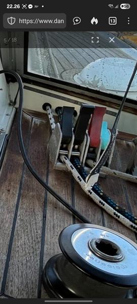

Jeg vil gerne føre fald mm. til cockpittet på min Targa 37. For at gøre det skal jeg bore nogle huller i glasfiberen under vindskærmen, som fald osv. kan løbe gennem. (Har vedlagt et billede da jeg har svært ved at forklare det)
Det stykke jeg skal bore i gennem er dog ca. 10 cm tykt og hult, så 2 lag glasfiber. På billedet ses et eksempel hvor nogen har brugt, hvad der ligner et plastikrør som rebene kan løbe i.
Ved nogen hvad disse hedder og hvor man kan købe dem?
Eller hvis i har et bedre bud på hvordan rebene kan løbe igennem er jeg også meget modtagelig.

  • #1   17. jul 2025 Jeg vil mene du skal have en skroggennemføring til dit projekt, de findes i et væld af dimensioner. Prøv at google og se om ikke der er noget der passer.
  • #2   17. jul 2025 Hvis det nu var min båd........
    Jeg ville købe nogle PVC-rør som kan limes (Det kan PE-rør ikke), selv fx TEC7 har en vis holdeevne.
    https://www.biltema.dk/byggeri/elinstallationer/installationsror/elektrikerror-20-mm-x-2-m-2000062798?utm_source=google&utm_medium=surfaces&utm_campaign=shopping%20feed&utm_content=free%20google%20shopping%20clicks&utm_source=google&utm_medium=cpc&utm_content=byggeri&gclsrc=aw.ds&gad_source=1&gad_campaignid=21221236522&gbraid=0AAAAADib61A39l5Q7nHNGjzCtmywHlhjK&gclid=CjwKCAjwvuLDBhAOEiwAPtF0Vnqm-FIFLHNCA-Xq8RuW3r7IyRn7_WTieN3m7GfwOFBtpo3adkGfIxoChF8QAvD_BwE
    Dimensionen skal være lidt for stor i forhold til diameteren på tovværket, gerne-5-10 mm større, så det ikke skal løbe helt lige.
    Så ville jeg bore huller med et lille fald ud af, så der ikke løber vand ind (men ud) smiley
    Ind- og udløb skal rejfes, så tovet ikke kradses op, og rørene skal laves så korte, så de ikke stikker ud.
    Så skal de limes i med langsomt hærdende epoxy, eller måske hvid/grå Sikaflex eller TEC7, især hvis den ender med PP eller PE.
    Der er jo ikke rigtigt nogen belastning på, ser det pænt ud, er tæt, og der ikke løber vand ind, er det jo perfekt...... smiley
    Og går alting galt kan det laves om, og båden synker jo ikke......

    Det lyder som en god ide, tror du ikke det ville være nemmere at lave rørene lidt for lange når man limer dem i og så skære til og rejfe efterfølgende?
  • #5   17. jul 2025 Hej Per T. Tak for svar! Det er i hvert fald en relativ nem og meget sikker løsning! Lidt i tvivl om jeg synes det bliver pænt nok, især på den side med med gevind, de 2 stykker sider jeg skal bore i gennem er heller ikke paralelle men skrå tilhver sin side, så er bange for det ikke ville slutte tæt. Men helt klart noget jeg kan prøve af.
  • #6   17. jul 2025 Tja, måske kommer det an på hvad man kan komme til bagefter.
    Men hvis nu borer hullerne og laver rørene, så kan alt jo prøves af inden man limer.
    Skulle der komme lidt lim/fugemasse udenfor, skraber man det vel bare af.
    Og så lige - et fx 20-25 mm hul i glasfiber med gelcoat skal planlægges.
    Tape, opmærkning, rejfning, waterpas?
    Måske skal der bores et mindre hul først for at sikre placering og vinkler
    Sådan en gang glasfiber er hårdt ved et bor, så det skal nok være noget der kan slibes undervejs - eller måske købe et par ekstra.
    Og en grov fil til det sidste...
  • #7   18. jul 2025 @5, jeg er enig i Laur's løsning nok kommer til at stå skarpere hvis man har håndelaget til at lime rørene i. Skroggennemføringerne er nok lettere at arbejde med og kan udskiftes når faldene har slidt dem
    Hvis du vælger skrog gennemføringer, skal du naturligvis afskære den gevinddel der stikker udenfor møtrikken, det hjælper på det æstetiske, og vender du møtrikdelen væk fra cockpittet, får du noget der ligner billedet

  • #11   18. jul 2025 Jeg er helt enig i alt hvad du skriver Laur. Jeg er gammel kapsejler og havde du spurgt mig for 2 års siden ville jeg aldrig have gjort det.:) Det her er dog en familiebåd, som typisk bliver sejlet primært af mig med familien med på slæb, så hvis jeg vil sejle for sejl, skal jeg kunne gøre det selv.
    Ift. det økonomiske, så kom båden både med fordelere, blokke og spilaflastere, så det er en meget lille udgift for mig.

    Men tilbage til Targa'en, så er det jo ret harmløst at bore nogle huller og lime nogle rør i.
    Der skal nok bores indefra aht hældningen. Tyndt bor først, så der kan finjusteres.
    Måske skal der forstærkes nedenunder hvor spil og aflastere monteres, der kommer træk på...
    Og så man jo prøve af hvor meget der er flere fordele end ulemper ved. Man kunne også vælge metalrør, det tror jeg dog vil give andre problemer.
