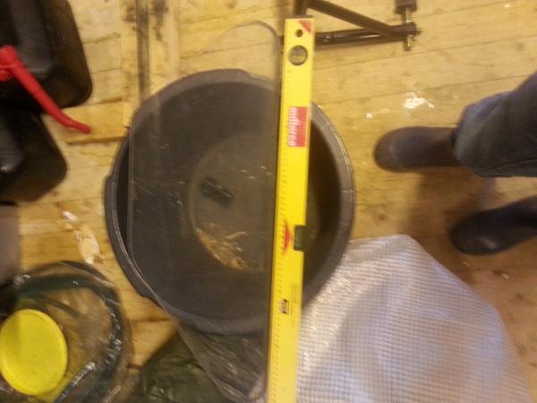

  • #9   7. feb 2023 når nu vi snakker vinduer hvordan måler man dem op, har selv lige købt polykarbonat
  • #10   7. feb 2023 att_:Jon N
    pil den gamle ud og brug den som skabelon
    men hvis det er en buet forrude så lav en skabelon i karton så du er sikker på at højden og bugningen er rigtig så bliver den rigtig første gang for det der med øjemål duer ikke
    brug altid Polykarbonat og HUSK at ALDRIG bruge sæbe til at rengøre den med men KUN rent vand for ellers bliver den mat
