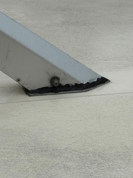

Der er så mange kloge mennesker i sådan Forum som det her som har haft båd i mange flere år end jeg har så derfor rækker jeg ud til jer for at høre jer hvad jeg kan gøre
Jeg har købt den båd her en joda tur 24 hvor lanternemastens beslag er utæt der hvor den er spændt på Taget af kahytten, den tidligere ejer har tæt med noget sort silikone det ville jeg selvfølgelig gerne have brændet af men jeg vil gerne vide hvordan jeg får det tæt på den rigtige måde for lige nu der drypper vandet ind ad kablerne inde under Taget, kom med nogle gode ideer at tage eventuelt nogle billeder eller henvise til en hjemmeside eller nogle tekniske tegninger eller billeder
Jeg vil mene du skal have masten af for at finde og løse problemet. At fuge omkring den som tidlgiere ejer har gjort er ikke en permanent løsning.
maj 2006
Følger: 61 Følgere: 103 Både: 5 Annoncer: 1 Emner: 14 Svar: 1.492
jan 2010
Følger: 15 Følgere: 17 Både: 4 Emner: 14 Svar: 35
Træet i taget var også råden.
jeg fik lavet en rustfri stålplade 18*25 cm
med 6 nye skruer ude i hjørnerne og midt på de lange sider.
så var der frisk træ i taget igen.
Så blev der lavet huller til masten i den nye plade.
Og så rigeligt fugemasse mellem ny plade og tag.
og mellem mast og plade.
