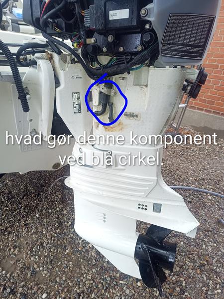

Hej her på BG !
Som overskriften antyder hvilken funktion har denne del ved den blå cirkel på vedhæftede billede?
Dbh Steen

Ej spøg til side jeg aner ikke hvad det er er🤣
Følger: 34 Følgere: 309 Både: 4 Annoncer: 1 Emner: 28 Svar: 1.188
Alternativt så tag den af og se hvordan motoren så sejler....🥸
https://www.crowleymarine.com/d/tech_article/service-manual-evinrude-e-tec-40-60-hp-system-analysis-exhaust-water-valve-5007209
