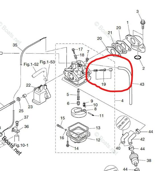

  • #12   21. mar #11 I start-indlægget har jeg linket til en eksploderet tegning hvor den fastmonterede pumpe kan ses 4-26. Den fungerer ligesom en luftmadraspumpe.
    Den nye pumpe er nu monteret, og så vidt jeg kan se er den meget mere tæt end den gamle. Nu vil jeg så vente et par dage, og se om benzinen alligevel løber tilbage i tanken.
    Men der er vist kommet noget andet til, for nu er der noget i vejen med tomgangen igen.
    Gasgivningen synes jeg er blevet lidt bedre, men det kan man jo nemt synes når man lige har brugt penge smiley .
    Er lige i tænkebox.

  • #21   31. mar Jeg ser der er en blandeskrue på eksplosionstegningen, hvordan stiller du den? Grundindstillingen er vel 1½ fra lukket som de fleste karburatorer, men måske den skal finjusteres når motoren er varm?
    Den sidder jo mod motorsiden, så det er en benzinskrue, ikke en luftskrue, dvs des mere den åbnes des mere fed blanding får den. Måske det kan hjælpe lidt i overgangen til gas hvis den åbnes ½ omgang?
    Du ved sikkert hvordan den justeres, men hvis ikke, er fremgangsmåden du lige åbner LIDT for gassen og derefter forsigtigt åbner skruen til motorens omdrejningstal falder og derefter strammer den til den går langsommere igen - og så er den rigtige indstilling lige midt imellem....eller måske en tand til den fede side smiley

  • #23   4. apr Hej #21 & #22
    Har haft fat i denne skrue.
    Den er gemt bag en messing blændhætte som er banket i, så man ikke kan pille smiley .
    Det er en del af den skrappe EPA-godkendelse i USA, og er stillet til meget mager blanding siger blogs og Youtube.
    Jeg borede et hul i hætten, satte en selvskærende skrue i, og trak hætten ud. Målte afstanden med en skydelære, og tog et foto af position af kærven.
    Den var sat til 2 omgange. smiley
    Har prøvet at justerere, men mener faktisk, at den kun er til tomgang. Det hjalp dog ikke. smiley Har også haft den ude under ultralydsrens og dyserens.

    Godt at høre at andre har lignende aha-oplevelser.
    Min balje er en sort havebalje fra Jem og Fix. Den største.
    Min 3,5 hk 2-t Tohatsu, som er en mønster-motor går fint i baljen.
    En tidligere 89,9/15 hk Yamaha det samme.
    Men hverken den er flere andre mindre har vandindtaget på samme måde som større motorer. Drevet er simpelthen for lille.
    Mercury'ens indtag sidder på undersiden af kavitationspladen, og er ikke så nemt at føde med vand på anden måde end i en dyb balje, da det samtidig sidder ret højt.
    Min 15 hk Suzuki har en indtagsstuds man kan skrue på drevet, men taber man den blændskrue der skal byttes, har man store problemer. Og så synes jeg ikke rigtig det virker så godt.
    Jeg har faktisk en "drevpose", men sætter man motoren i gear, er jeg bange for at propellen "spiser" posen.
    Det ender med, at det nemmeste er at sætte den på en båd.........
    Vandet i Middelfart var 6,8 grader i dag, så sommeren nærmer sig smiley
  • #27   12. maj Det endte med at jeg selv testede 6 hk Mercury'en på min lille Suzuki 310 RIB på ca 60 kg
    Første troede jeg at ikke motoren virkede, men da jeg så kom i tanke om at slå de hæk-monterede hjul op smiley , kom jeg op på 30 km/t = 16 Knob.
    Synes selv det var ret vildt, og viser at man ikke kan teste alt i en havebalje smiley
    Motoren kører bare.......
