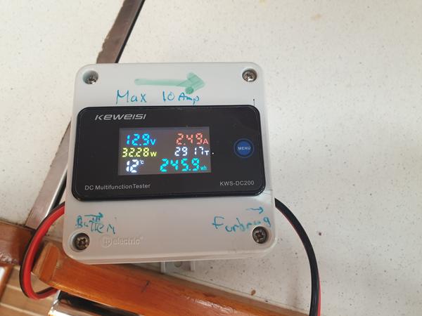

I min sejlbåd er der rigtig mange ledninger.
Jeg har et ledningsdiagram, men efter 20 år, er der mange ændringer, som de tidligere ejere ikke har skrevet noget ned om. Jeg har noget der bruger strøm, som jeg ikke kan få styr på.
Jeg har derfor købt en billige strømmåler til 12 volt, lidt som dem til 230 volt til at proppe i en stikkontakt.
Det er bare 10 gange mere bøvlet med 12 volt i en båd.
Fx køleboksen, som er med kompressor. Den tænder og slukker jo, og hvis den er slukket 80% af tiden, kan man jo ikke bruge 30-40 Watt til noget.
Min hjemmelavede måler skal sluttes til både plus og minus på batteriet, og strømbrugeren skal også have forbundet både plus og minus til min "kasse"
Men så virker det også.
Kølekompressoren bruger 8-9 Watt i gennemsnit her i april med ca 3 grader i boksen og 10-12 grader udenfor. Når det bliver varmere stiger det nok, men solcellerne leverer sikkert også lidt mere så.
Jeg har solceller, og købt to ekstra paneler, som jeg i virkeligheden ikke rigtig kan få plads til, men de er nemme at klikke af og på.
Men strømmåleren kostede 60-70 kr, samt nogle ledninger og kabelsko. Og så nogle timer.
Men bådtimer tæller jo ikke rigtigt
fordi det er fritidsinteresse.
På vedlagte foto kan man se en hel masse:
12,9 volt, 2,49 Ampere, 32,28 Watt, 29:17 timer og 245,9 wh.
De to sidste er ret interessante for 245,9 wh divideret med 29:17 timer giver et gennemsnitligt forbrug på 8-9 Watt.
Det er faktisk ret lavt, og betyder at mine solceller kan følge med.
Og mine øl, vand & hvidvin holdes kolde uden landstrøm.
Dette kan også ses på de 12,9 Volt som er mere end 12,6-12,7 volt som batterierne ellers maximalt ville vise.
Jeg har dog stadig et eller andet som bruger strøm, men jeg har en plan

Hej Per
Jeg har faktisk 2, en til max 10 Amp, og en med shunt til 100A.
Den ene er købt ved på Temu, den anden på Aliexpress.
Den hedder KWS-DC200, og findes til forskellige strømstyrker.
Googler man, er der mere info på Youtube, og man kan vist også finde manualen.
Manualen er egentlig OK, men har dog nogle småfejl.
Og af en eller anden grund tæller timerne kun når der er forbrug, men man kan justere manuelt, så den har en lille konstant fejlvisning. Så tæller timeren hele tiden

Har du kontroleret om den måler rigtigt?
Det gør du ved at sende en kendt strøm igennem og se om det den måler er korekt, eller sæt en kalibreret strøm-måler i serie med den fra temu/ali og se om de giver det samme.
Mvh. Alex
mar 2015
Følger: 2 Følgere: 25 Både: 2 Emner: 14 Svar: 314
Det jeg har observeret er, at hvis forsyningsspændingen ændres fx fra 14 til 11 volt, kommer der en fejl i beregningen på måske 5-10%. Dette sker jo dels når motoren kører, og dels hvis køleskabet eller noget andet kørre meget længe. Man kan korrigere nulpunkt, men ikke forstærkning
5-10% er normalt langt over hvad jeg synes er OK, men det kommer selvfølgelig an på hvad man vil bruge det til. Om mit køleskab bruger 9 eller 10 Watt går nok, bare det ikke bruger 35 Watt.
Jagter man skjulte strømslugere, tror jeg faktisk det er ligegyldigt, for man leder efter en fejltilslutning eller defekt.
Jeg købte en en lille spændingsregulator på Temu til 14 kr, og adskilte målespændingen fra forsyningsspændingen, og så viste det hele rigtigt
Den af "clamptypen" fra Aliexpress har nok samme udfordring som alle clamps-typen (som måler magnetfelt), nemlig at man skal nulstille før hver måling for at korrigere for planetens baggrundsfelt. Til gengæld har den ikke noget tab, som man får med en shunt-måling, og så er den meget nemmere at montere.
Og så er typen mere til 100 Ampere end 0,2 Ampere. Startmotor, varmeapparat, ankerspil, bovpropel går fint, men en lille irriterende strømsluger som radio, VHF, omformer, lampe, panel, tankmåler osv, skal findes på en anden måde.
