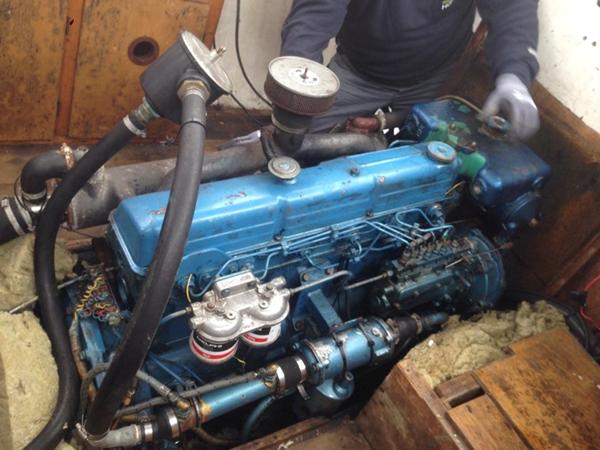

Hejsa folkens, jeg har i går købt en Havdrup 27 med en Ford 2715e motor, en traktor/industri motor der er mariniseret med Bowman manifold og varmeveksler.
Essensen er jeg har suget nettet tyndt for info, men kan ikke finde tilspændingsmomenter, ventilspillerum og olie mængder.
Jeg har allerede afmonteret topstykket, da den havde en defekt toppakning, og så snart den er planslebet så skulle jeg jo gerne bruge lidt info.
