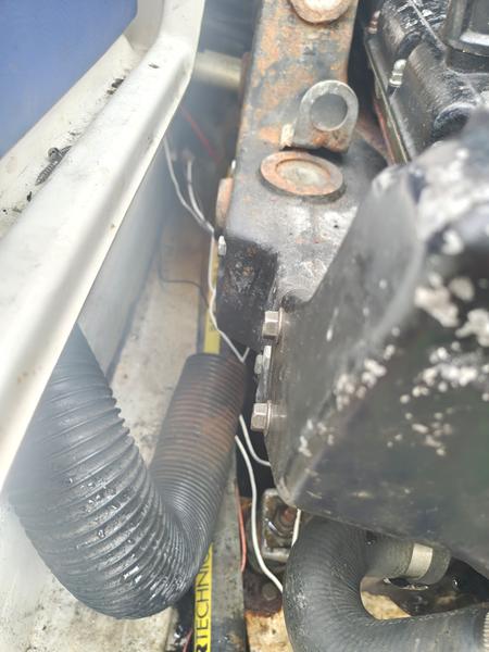

Hej, jeg har en 21 fods speedbåd fra 1988 med en Volvo Penta AQ171 C motor. Vi har haft noget bøvl med køling og har nu skiftet impeller i søvandspumpe, termostat og renset varmeveksler. Det viser sig at knæet / afgasrør er stoppet til. Er der nogen som har erfaring med at rense sådan en ? Antager at man er nødt til at tage den af for at få den renset - hvis det da er muligt at rense den. Vedhæfter et par billeder.
Motoren er ferskvandskølet, og der sidder en salt-til-ferskvandsveksler på motoren. Men selve afgasdele ved manifold er saltvandskølet og sikkert godt tæret/rusten.

  • #1   1. aug Du kan i princippet godt rense dit udstødningssystem, men det er en stakket frist.
    Blokeringen for gennemstrømning af kølevand, er rustflager, skaller osv, der sætter sig i kølekanalerne, og dermed er der stillestående vand under drift. Det hæver temeperaturen på kølevandet og dermed også kølervæsken i motoren.
    På et tidspunkt, vil der ikke være mere støbejern tilbage i dit udstødningssystem kølekanaler, og dermed vil vandet sive ind i cylindrene - enten under drift eller stilstand.
    Begge dele er farligt, fordi motoren enten vil "sætte sig" eller bukke en plejlstang, hvis der er omdrejninger nok på motoren. Du kan være heldig, at gennemtæringen sker ved lave omdrejninger, og dermed går motoren blot i stå, men kan ikke starte igen pga. vand i cylindrene - vand kan ikke komprimeres.
    Et nyt udstødningssystem til din motor koster ca. 25K, hvis det stadig kan skaffes.
    Brugt kan være en mulighed, men hvem vil sælge e tfunktionelt brugt udstødningssystem? Næppe de fleste. Det bliver nok solgt, fordi det har en gennemtæring eller er defekt på anden måde.
    I første omgang ville jeg afmonere udstødningssystemet, og rense det med Kølesystemrens frea Yacht Kemi. Det er kraftige sager, du kan købe i den lokale bådbiks.
    Lad udstødningssystemet ligge i blød i flere dage, og rens det derefter med trykluft, svejsetråd osv., så alle flager, skaller osv. kommer ud.
    Montering igen med nye pakninger evt. bolte.
  • #2   19. aug Tak for input. jeg har nu fået renset knæ og skiftet en defekt flange, venter på at få nye frostpropper og derefter satser jeg på at få båden på vandet igen. Jeg kan lige opdatere når jeg ved hvordan den køler, men jeg regner med at få markant forbedret køling efter renset knæ/manifold.
