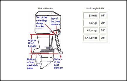

Hej jeg har kig på en påhængsmotor til min båd. Min båd skal sejle med kort ben og det er jeg 100 procent sikker på.
men er denne motor kort eller lang benet. sælger siger den har et mål på 46 cm fra bund plade til hæk.
jeg har et billede af den så vi kan se hvad vi snakker om.
