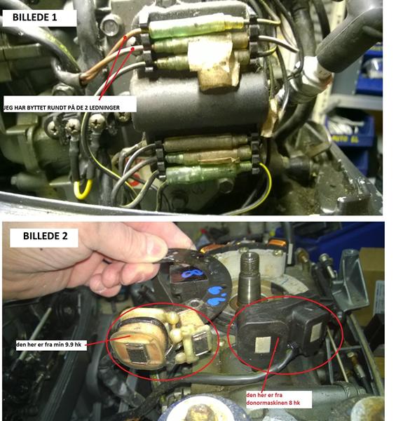

Har vi nogen i forum der er er en ørn til tænding smiley
Jeg har en 9.9 mariner fra 1993.
Der er kun tænding på den ene cylinder.
Har byttet rundt på plus ledningerne der kommer fra cdi boksen og går op på tændspolerne, og konstateret at gnisten flytter til det andet tændrør... så spolerne virker.
en klog man sagde at jeg skulle bytte de to ledninger (se billede 1)
det er prøvet, og gnisten skifter til den anden cylinder.
spørgsmål: Har man så konstateret at CDI boksen ikke fejler noget?

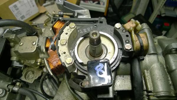

jeg har også byttet en anden ting. (se billede 2).
fra at have gnist på 1 cylinder, havde jeg ingen gnist med delen fra min 8 hk.
