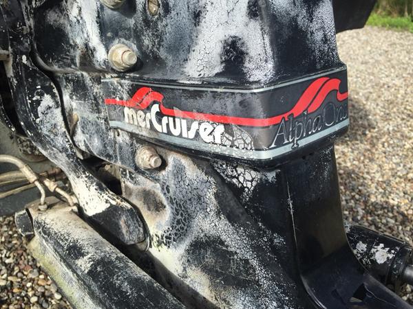

Har en mercruiser 3,0 fra 1993 som jeg har lidt problemer med.
Var ude og sejle den anden dag og havde problemer med at starte den. Den klikkede bare uanset hvor mange gange jeg prøvede.
Fik så trukket den hjem, og fik fat i en booster da jeg tænkte at det var der problemet låg.
Inden jeg satte booster på prøvede jeg lige igen men ingen reaktion.
Da jeg så satte booster på, startede den lige så fint.
Lod den køre 30 min ca og slukkede og startede 5-6 gange. Uden problemer.
Batteritesten siger "good"
Hvad kan det have været?
Kan det være starteren, eller for lille batteri evt?:/ det er et bilbatteri der sidder på, men det giver vel ingen forskel??
Det er på 800a og mener det er 75ah.
