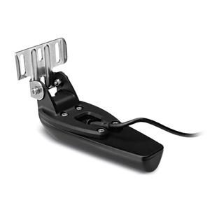

Her i den kommende weekend skal jeg montere nyt ekkolod/plotter (garmin Echomap 42dv) på min Nydam 470. I den forbindelse har jeg købt en Garmin GT20-TM transducer som jeg overvejer at hæk-montere.
Hvad er jeres erfaringer med hæk-motering og tæthed ift. vand? Jeg har set nogen montere transducer på en plast stang/lægde, og så montere plast-stangen væsentligt over vandlinjen, for at omgåes evt. læk omkring skruemontering i skrog.
Hvad har i gjort?

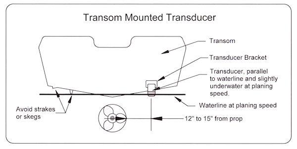

Den skal være præsis ellers kan den fejlvise.
Du kan også vælge at sætte den lidt under, der hvor du ved vandlinien er.
Den mulighed er der også.
Hvis du ser på Google hvordan de sætter på andre både, er det lige til faktis.
Bare du ikke montere den over vandet

Kavitationspladen på motoren angiver vel omtrentligt vandspejl ved planing? Jeg ville sætte den et par cm under kavitationspladen

Jeg ville forbore med et lille bor direkte i skroget og herefter komme Tec7 i hullerne og så straks skrue den fast deri.
Sidder transduceren længere nede fanger bare så meget mere ålegræs.
Vandlinjen på båden har ikke den store betydning den kan ofte justeres i menuen på ekkoloddet(bådens dybde gang)
