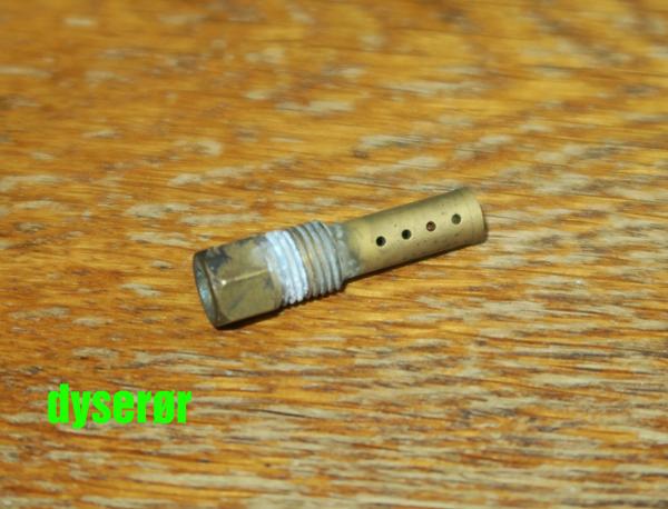

  • #2   25. maj 2017 Den mest normale "fejl" er at benzinen har stået i karburatoren vinteren over og er blevet til tyk sirup som har stoppet dyserne til.
    Der ved går motoren ud når du rører gassen fordi den ikke får den benzin den skal have.
    Løsningen er at rense karburatoren og dyserne.
    Tag dyserne ud og skyd en gang bremserens gennem hver dyse + brug evt. et hår fra en stålbørste hvis de er meget stoppede.
    Hvis du vil have den til at gå optimalt skal "spray røret" under hoved dysen også ud og renses igennem.
    Et lille rør på ca. 2 cm. med små huller i som nålen går ind i (se billede)
  • #3   25. maj 2017 Nu fik jeg brugt lidt tid på den igen. Og nu spinner den som en mis. Det var som Tino G skrev. "lort" i dyserne. Den ene dyse var helt irret sammen. Havde IKKE set det i første omgang.. Tak for hjælpen.
