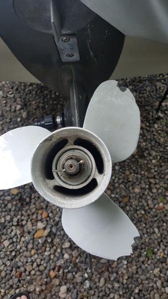

Hej BG.
sidder og prøver at blive lidt klogere på propel og valg af dette.
har nogenlunde styr på de tal man skal gå efter.
men kan se min propel står der. 11 1/8 X 13-G hvad betyder det bogstav til sidst?
har fået rimelig styr på pitch,en betydning for rpm/fart og acceleration.
men hvad og hvor meget gør diameteren hvis den ændres?
skal muligvis ha en anden på min motor da den har nogen skader, dog ikke jeg kan mærke nogen vibrationer.
og på kan jeg trække omkring 5800-5900 rpm. og motoren har max på. 4800-5500 iflg. mercury selv.
vil dette evt ikke være et godt bud.
http://www.palby.dk/produkter/styring-motortilbehor/motordele-tilbehor/propeller/mercury/mariner/53-2535/propel-10-1/4-x-15-mercury
eller hvad hvis jeg vælger en større dia.
VH
Peter

    #1   29. jun 2017 hej bogstavet er til for at du ved den passer på akselen.
  • #2   29. jun 2017 #1 super. så kom der da styr på det smiley
  • #3   29. jun 2017 Ift det med diameteren. Så vil det jo ændre på stigningen. Stigningen er så vidt jeg forstår den afstand skruen skære sig igennem en fast masse på, på en omdrejning. Så en større diameter vil gi større stigning. Medmindre "dybden" self er tilsvarende mindre.
  • #5   30. jun 2017 kan heller ikke selv lige se hvad diameteren vil ha at gøre med stigningen.
    kan godt se at ved en større diameter. så vil hvert blad blive større(areal) og derfor flytte mere vand.
    men kan ikke lige gennemskue hvor meget det vil påvirke rpm/fart og acceleration.?
