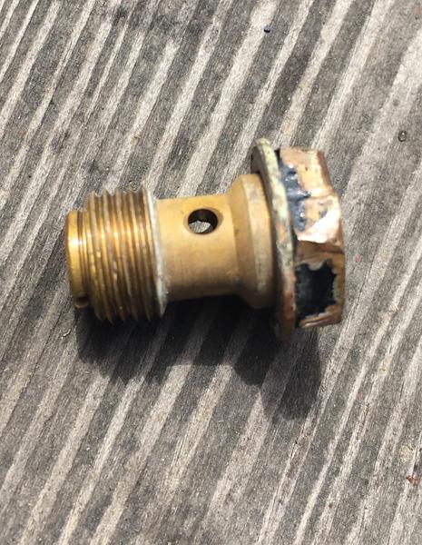

Nå men når jeg skruer strålespidsen (Y) bare lidt ud, så render benzinen ud.. skruen/strålespidsen ser fin ud så vidt jeg kan bedømme, så forstår ikke hvorfor. Den skal være skruet helt i og enda strammet lidt for at det ikke drypper ud. Nogen der har et bud på va der er galt her?

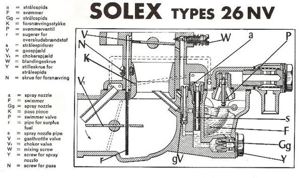

  • #1   29. jun 2017 Det var da en besynderlig konstruktion. Men der bør jo være noget der tætner stilleskruen, er du sikker på der ikke mangler en O ring eet eller andet sted?
    Kan skruen holde sig selv fast hvis du løsner den? Altså selvom benzinen løber ud? På tegningen ser det ud til at omtalte skrue - W - er en flange skrue der tætner om mod kaburatorhuset og dermed ikke en stilleskrue - men det går jo imod instruktionen?
    Hvordan går den med helt iskruet stileskrue? Hvis den går godt kan du jo bare lade den være skruet helt ind og vente på solen skinner smiley
  • #3   29. jun 2017 Eet eller andet dæmrer, er det ikke den samme kaburator der sidder på ferguson benzin traktorer? Der er strålespidsen en fingerskrue og ikke en sekskant bolt. Og den tætner i sædet ved en o-ring. Som man kan se på dette billede

    Min Stilleskrue for strålespids (Y) ser ud som på det billed jeg har postet. Og ikke fingerskrue udgaven som findes på mange fotos, hvis man googler.
    Umiddelbart kan jeg ikke se der skal være plads til en O-ring nogen steder
    (Er sikker på jeg det ikke er aftapningsskruen (R) jeg stiller på)
    Her er et billed af skruen
  • #5   30. jun 2017 mangler der ikke en kobber/aluskive på den skrue, den ligner ikke en der skal skrues på.. mere en der skal skrues fast...
    kan du ikke skrue den til venstre ud, det er som om der er en kærv ved gevind enden eller ?
  • #7   30. jun 2017 Strålespidsen er ikke indstillelig. Den eneste mulighed er at skrue selve dysen ud af den store skrue og sætte en større/mindre i. Du kan se kærven i venstre side på dit foto. Det er jo nok en lidt dyr fornøjelse men du kan jo prøve at skrue den ud, det kunne godt ligne noget hvor en 6mm dellorto dyse passer, de få i Thansen for 30kr/stykket http://www.thansen.dk/soeg/?q=dellorto%206mm
    Din karburator har (måske) en blandeskrue til tomgangsblandingen, den er mærket W på både din og min tegning og er en fingerskrue. Og selvom den naturligvis har størst indflydelse på tomgangsblandingen virker den også som hoveddyse ved lidt gas. Så skal du lege vil jeg anbefale at få den justeret, det står vist i de links du har lagt op.
    For øvrigt tror jeg du tager fejl mht modelnavn: Du skriver det er en 26 VBN B2 men billedet du lægger op er en 26NV. Lur mig om ikke bogstaverne afgør om det er standard karburatoren uden indstillelig strålespids eller "de luxe" modellen med ekstraudstyr smiley

  • #11   7. jul 2017 Tomgangshastigheden reguleres ved en simpel stopskrue der stopper spjældet i at lukke helt. Den hedder W på mit billede ovenfor - IKKE Z, du burde kunne finde den på din karburator ved tydeligt at se spjældet åbner sig når du skruer skruen ind. Du kan naturligvis også kvæle motoren ved at lukke for skruen Z der giver benzin blandingen i tomgang men det er ikke tilrådeligt da motoren så kan blive for varm af for mager blanding.
    Som nævnt ovenfor kan for høj tomgang også skyldes falsk luft. Eller noget så simpelt som det kabel der går fra gashåndtag til karburator er for stramt, check at der er lidt at give af når håndtaget er helt i bund
    Men igen, GRUNDINDSTIL din karburator jf det link du selv har fundet og check så omdrejningerne.
    Her er hvad linket beskriver. Der er byttet om på tomgangsskrue og blandingsskruernes bogstaver i forhold til billedet men princippet er rigtigt - og du skal ikke bekymre dig om "strålespidsen" da du jo ikke har sådan een
