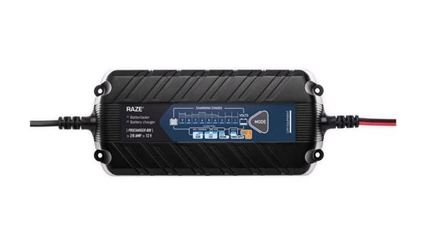

Halløj,
Står og skal have mig en el-påhængsmotor samt batteri - og så skal jeg naturligvis have mig en batteri-oplader som ikke smadrer batteriet fordi den ikke er lavet til et forbrugsbatteri.
Så jeg har kigget lidt rundt, og bl.a. fundet sådan en her:
https://www.thansen.dk/vaerktoj/batterilader/batterilader-12v-8.0-2.0amp-raze-proc800/n-1226761697/pn-699006678/
Er det en lader til et forbrugsbatteri?
Bonus points hvis nogen kan forklare (relativt simpelt) hvorfor ikke/hvorfor det passer til et forbrugsbatteri - så jeg ved hvad jeg skal kigge efter osv.

    #1   12. jul 2017 forbrugs batterier heder sådan GEL og AGM så den lader du har fundet der er ok til det
  • #2   12. jul 2017 dén er udemærket, brugte selv en lignende inden jeg skiftede til Tystor.
    den var dog med 10amp
  • #3   12. jul 2017 Den er fin, men 8A er ikke meget, så det vil tage langt tid at oplade. Hvor stort er dit batteri?
    Jeg vil dog anbefale en CTEK eller Victron istedet.
  • #4   12. jul 2017 har selv en ældre model af thansens race den er på 10A og IKKE egnet til at side udendørs.. men til mit batteri anlæg er den fin...2x80Amp start og 3x60Amp forbrug
    den der er fin nok hvis du har go tid og ikke tømmer dine celler hver dag
  • #5   13. jul 2017 Hej,
    Har den selv til 2 x 80 Amp. Efter et par år er jeg meget tilfreds. (Min CTEK gik død).
    Hvis du kan leve med 8A (2A) er det jo fint nok…. Også OK til vedligehold. Gav selv 250,- ….og har set at den ofte er på tilbud.
    Hvis pris ikke spiller en rolle, så findes der sikkert mærkevarer langt dyrere og måske bedre.
    M.v.h. smiley
    PS: For en sikkerheds skyld: Fjern altid polsko ved opladning!

    #8   13. jul 2017 #3 Mit batteri er 75A - så vidt jeg har læst mig frem til, skulle 8A opladning være nok til at kunne oplade på en god nats tid (i omegnen af 12 timer) - hvis man altså aflader batteriet helt - hvilket er helt fint til mit brug. Båden vil kunne sejle op til 8 timer på halv kraft, så kommer nok heller ikke til at aflade det helt. Og så længe at jeg i værste tilfælde vil kunne sætte det til opladning når jeg kommer hjem fra en tur, og kan have et fuldt opladt batteri næste dag så er det perfekt.
    #4 Den vil også skulle ligge indendørs i et (isoleret) værksted. Men tak for tippet!
    #5 Pris spiller klart en rolle - båden er en som har været "gratis" og bare skulle istandsættes som et sjovt projekt, så der skal helst ikke bruges super mange penge på det - opladeren var den billigste i nogenlunde kvalitet som jeg kunne finde i rimelig ampere - selvom den ikke var på tilbud :>
    - Hvorfor skal man fjerne polsko? Ren nysgerrighed.
