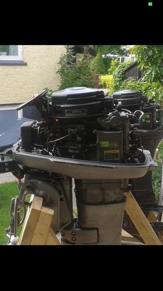

Mariner 40 hk 2 takt. 2 cyl 1999 ombygge til remote {{forumTopicSubject}}
Jeg har en mercury 25 hk 2 takt 1991 med remote.
Jeg overvejer at købe ovenstående motor men passer min remote over på. Jeg er klar over at jeg skal ombygge ovenstående motor da den er med styrepind og dertil kan man købe et kit.
Der er mere om jeg kan bruge min kabler.
Når den ikke har startermotor osv er den så forberedt til ladespændings osv? Sidder der ensretter og alle de andre komponenter starter relæ osv eller skal den totalt ombygges til det.

  • #1   15. jul 2017 Der er ikke andet for at finde luppen frem og se om der er ensretter/regulator på. Alt hvad der hedder starter og hvad der dertil hører, kan det ikke betale sig at røre ved.
    Med mindre den er rørende billig, kan det bedre betale sig at købe en der er udstyret med det di jar brug for.
  • #2   15. jul 2017 Ja det var lidt det jeg også tænkte... jeg venter på en med det hele så
