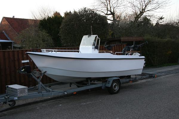

  • #2   9. okt 2017 Jeg har den fra biltema ( stor alukasse ) der er plads til lader, batteri, handsker , ledning til 220v til laderen og fjernbetjening til spil..... og så hvis man har brug for det lidt mere smiley .
    Den er sat på vangen med Ubolte så det bliver hvor man sætter den ! ! ! og så er der i kassen sat et stykke flad jern ved hver ubolt ( 4 mm tykt ) som gør at møtrikker ikke bliver trukket igennem selve kassen og der kan spændes ret hårdt smiley ( det eneste der er lidt øv, de 8 møtrikker stikker op i kassen indvendigt, så der kom lige lidt extra vægt i pga en træ plade der dækker bunden.... men den bliver brugt til at sætte lader fast smiley )
    Jeg har sat en vedligeholdelses lader permanent i kassen og sat et landstik uden på kasssen.... så er det bare at sætte stikket i kontakten og så har man et veloplagt batteri HVER gang man vil afsted ( plus at imens så er kassen låst da ledning ikke ligger ind i kassen igennem låget smiley )
    Det er en TUNG løsning med både batteri, kasse, lader, spil og monterings pladen til spillet, så jeg måtte flytte min aksel på trailer for at få et godt kugletryk.... håber dette kan give dig lidt du kan bruge.

    husk bare at lægge et stykke fladjern i bunden af kassen, dette skal være så langt at BEGGE ben går igennem, og sæt kassen på et stykke træ/metal plade ( evt trailer plade/støbe finer ), dette vil forhindre at kassen går så nemt istykker, en møtrik på en skive inde i kassen vil på ingen tid gå igennem pga rystelser, og pladen gør at kassen står på hele bunden og ikke kun hviler på vangen.... håber det giver lidt mening smiley
