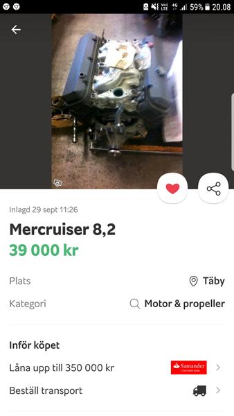

Hvad motor er det. {{forumTopicSubject}}
Som sagt søger jeg stadig motor.
Planen var ellers 7.4 liters og gerne fra 90.erne og frem.
Har så set på en 8.2l
Spørgsmål er så :
Er det ikke en cui 502 ?
Og hvad er er den bygget på ?
Chevy motoren hedder jo 8.1L
Og er det bedre køb end 7.4 l ?
Hvad mener i
Håber der er lidt kloge hoveder

  • #1   5. nov 2017 Det ligner meget en 454
  • #2   6. nov 2017 Ja ingen tvivl om det. Du tænker på top dækslerne ?
    Men er det min en af de overstående der bare bare er boret eller hvordan
  • #3   6. nov 2017 Den er nok bare stroked lidt
  • #4   6. nov 2017 Støbenumre i topstykker og motorblok, kan kaste lys over, om det er en 7.4 eller 8.2 liter V8. Skriv dem herinde, så skal jeg fortælle dig, hvad str. motoren er.
    Umiddelbart så ligne motoren på billedet en 7.4 liter V8.
    Jeg har en komplet 7.4 liter med karburator - klar til at kyle i hullet på din båd.
    Send PM for pris.
    8.2 liter eller 502" er den samme motor. Det er en Chevrolet motor.
    Flere 8.2´ere har for store tolerancer i cylindrene, så motoren bruger motorolie.
    496" eller 8.1 liter er også en Chevrolet motor, men den er udgået af marineprogrammet hos Mercruiser og Volvo Penta for en del år siden.
