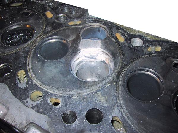

    #6   20. dec 2012 Her er lige et billeder af det jeg laver til daglig.
    Har i spørgsmål er i velkommen til at skrive.
    Mvh. Allan
