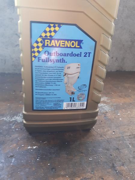

2.5 carb motoren har både kørt biltema og ravenol uden problemer 7200 rpm max 40/1 mix
300 promax'en har altig kørt på biltema. Ingen problemer der heller. Max 6300 rpm. 40/1 mix
Vil jeg køre på biltema på 260 efi'en. Ja det turde jeg godt.
