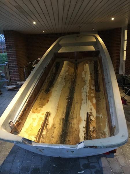

Dory 13’ jollen får nu skiftet skum og der skal en ny gulvplade i hvilken type plade skal anvendes hertil?
Pladen bliver belagt med glasfiber når den er monteret der kommer skum i jollen igen til at understøtte pladen og fylde hulrummet!
Der skal bygges nogle rum, som også bliver belagt med glasfiber!

  • #6   12. nov 2018 Jeg havde tænkt det skulle have epoxy hele vejen rundt og ikke andet behandling...
    Lidt ekstra info til fugt problemet.
    Fenderlisten var skruer fast tidligere i kanten her under var der skruer og nitter for hver 2. cm
    - hullerne bliver lukket med epoxy og fiber, den nye liste bliver nok limet på enten med Rudelim eller andet vi finder egnet!
    Herudover var bundproppen i hækken utæt her var bag yderkskallen en træklods hvor hullet var åbent til træet “så det var vådt”
    Inde i skroget var klodsen dog dækket med glasfiber men dette var flækket nok grundet frost, så her kunne vandet også komme ind.
    - Bundproppen bliver blændet af, så dette ikke kan ske igen.
    Hele skroget får nok indvendigt et ekstra lag fiberdug og epoxy da vi synes, det er lige tyndt nok...
    Vi vil forsøge at gøre så hele skroget er en lukket skal uden huller ind til skummet.
    Ikke skrue huller eller noget som helst.
    Alt vil blive limet på med stærk lim eller epoxy og fiber!
    (Altså alle steder hvor det ellers ville kunne skabe vej ind til skummet!)
