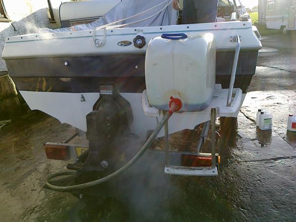

  • #1   28. sep 2012 Fin ide til Tråd Rolf, Men på foto ser det ud som om overskydende kølervæske bare løber ud på jorden ? gør den det ?
  • #2   28. sep 2012 Ja, på billedet gør det. Jeg plejer at samle kølervæsken op i en stor balje og herefter tilbage på dunke.

  • #4   29. sep 2012 jeg har hørt, at man skal bruge en pumpe til at få det igennem systemet.
    Er det korrekt eller kan man bare gøre som på billede.

  • #6   29. sep 2012 En pumpe - ja, det er der nogle som bruger.
    Det nemmeste - synes jeg - er at starte motoren op og gøre som på det viste billede. Når dunken er ved at være tom, så sprøjtes der konserveringsolie ind i indsugningen ( kun på karburator motorer ), så går motoren i stå af sig selv.
    Det nemmeste er at afmontere luftfilteret på motoren, når konserveringsolien skal sprøjtes ind i motoren.
