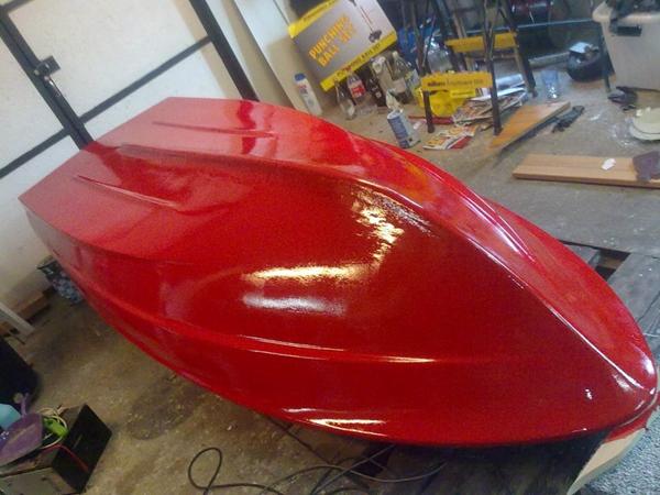

  • #3   18. okt 2012 Jeg sleb det bare først og rensede det. Derefter malede jeg det over flere lag. Lige et billede fra da den var færdig malet og hvis du ønsker det kan jeg tage ned og tage nogle billeder af båden indvendig

    #4   19. okt 2012 Det er sgu en lækker farve. Jeg hopper på samme vogn og bruger den maling der, ser flot ud. Tak for hurtig svar og billed.

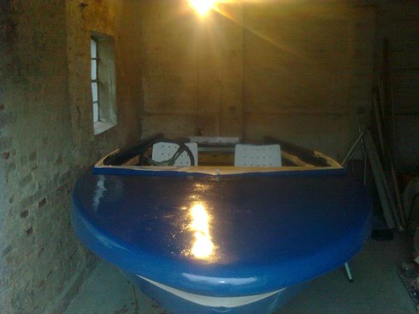

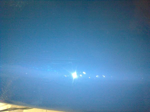

  • #11   21. okt 2012 Kom ikke ned i båden i dag da jeg har været i gang med min anden båd. Den malede jeg i den blå farve fra biltema. Synes det blev ret godt og det samler sig fint også selvom man bruger malerrulle. Har lige taget et billede af dette. Håber det er synligt nok for havde ikke noget strøm på kameraet så brugte min telefon (en gammel sag) smiley

    #12   21. okt 2012 Det ser sgu godt ud, det bliver jeg nød til at kaste mig ud. Tak for hjælpen.

  • #16   22. okt 2012 har du ikke problemer med STØV i malingen på de vandrette flader ?????
  • #17   22. okt 2012 Nej det har jeg ikke hele det rum den står i er blevet gjort fuldstændig rent og båden er også rengjort inden den blev malet.
  • #18   23. okt 2012 ven men jeg synte bare at det ser ud som om der ligger ovenpå eller I den blå farve
    men det er måske billeddet der snyder lidt.
