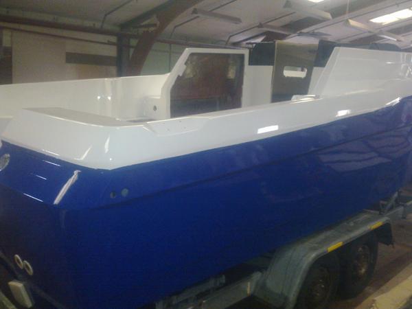

  • #1   5. feb 2013 nede i venstre hjørne af billede kan du se en nylon plade jeg har sat på med tec 7 og 2 selvskærende skruer . der sidder min .
    skal den skiftes en gang skal der ikke laves nye huller
    nicolai

  • #4   24. feb 2013 pladen er limet på med tec7 og har fået 2 selvskærende skruer . den gled ned uden dem . transduceren er skruet på med to små selvskærende ind i pladen . ledningen er ført lige op og så over i motorbrønden og der fra rundt op til instrumentet .

  • #6   25. feb 2013 mange skruer den bare ind i båden med de 2 selvskærende skruer . bare husk de skal have lidt tec 7 eller andet snask der kan bruges til både for der ikke skal trænge vand ind .
    jeg har sat pladen på fordi der var mange huller efter transducere da jeg købte båden
    nicolai
