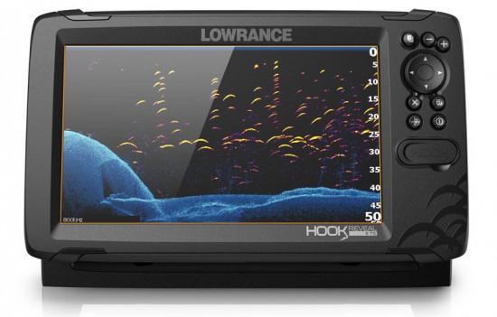

Hej jeg har en båd med påhængsmotor og har købt en ny Lowrance hook REVEAL 9 TRIPELSHOT og skal til at monter transducer bag på båden
men
Hvad sker der hvis transducer ikke flugter med bunden af båden men er 5 mm under bunden af båden har det noget af sige på forhånd tak
