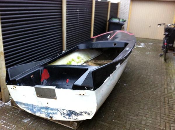

jeg har liger anskaffet mig en dejlig jolle som jeg skal have malet.
men efter som det er min første jolle nogen sinde så har jeg lige lidt spørgsmål ang. fremgangs måde-
håber i vil ´hjælpe en der er meget grøn på dette område smiley
skal den slibes helt ned til glasfibered eller kan jeg bare slibe den ned til det gamle grunder og så male den`?
hvorfor noget maling skal jeg bruge? og kan jeg bruge bundmaling til at male hele båden med?
håber i vil lige bruge 2-5 min til at hjælpe en første gangs jolle ejer lidt på vejen smiley

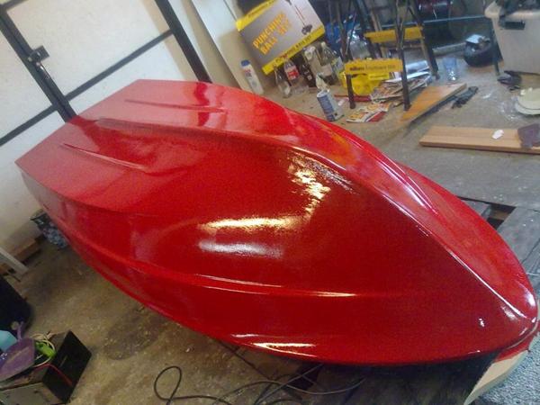

  • #9   24. feb 2013 Her er malingen så du kan se. Der er den hærdet og malet 2 døgn før smiley
  • #11   24. feb 2013 som sagt søgte jeg en "møgbillig jolle" og det fik jeg smiley er meget taknemlig for at jeg kunne få den for 500 smiley
    og din jolle er mega flot malet smiley
  • #12   24. feb 2013 Tak Den er malet med den maling fra biltema og med malerruller synes malingen har samlet sig godt og man kan ikke se sporene fra rullen smiley Ville også have købt den hvis jeg fik tilbudet. Hvor stor er den foresten? smiley
  • #13   24. feb 2013 14 fod smiley syntes også den er super nem at gå til... Ingen skader.. Der skal bundplade i.. Sæder og så skal den males smiley
