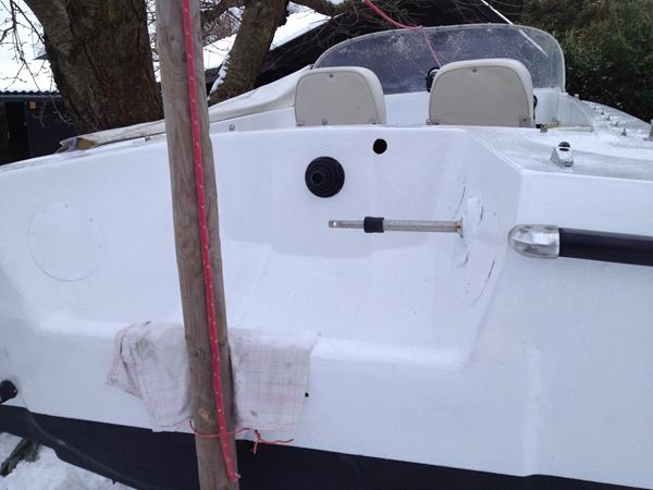

  • #1   20. mar 2013 bore et lille hul og mærk om træ spånner er våde smiley husk og fuge hullet til igen
  • #2   20. mar 2013 Hvad skal bruges til at lukke/ fuge et hul i hækken??
  • #3   20. mar 2013 jeg ville nok gi det en smule polyester spartel og en lille klat gelcoat eller en klat hvid silicone og ville bore hullet indefra i båden smiley
  • #4   20. mar 2013 ja okay, men er det ikke ligegyldigt om man bore hullet i hækken på ydre- eller indersiden??
  • #5   20. mar 2013 jeg ville gøre det indefra for det første synsmæssigt og for det andet står der jo ik vand i båden forhåbentligt ik smiley
  • #6   20. mar 2013 nåårh på den måde smiley
  • #7   20. mar 2013 Man kan ikke bare bore et hul, og fylde det ud med silicone, det holder ikke evigt og der er på ingen måder nogen styrke i. Du blander et lille bæger polyester og tilsætter nogle fyldstoffer i form af løse hugget fibre og fylder hullet med det. Til slut giver du det topcoat ( ikke gelcoet som nævnt oven oppe, da der vil blive ved med og være voks i overfladet når du skal slibe det jævnt ) Når det er tørret, sliber du det jævnt og slutter af med og vandslibe k800-1000 og polere det derefter op med f.eks. hempel boat rubbing.
    Det er sjældent det er nødvendigt, at begynde og bore. Hvis din hæk er rådden, kan du høre det ved og banke forsiktigt på den med skaftet af en skruetrækker, men det kræver selvfølgelig lidt erfaring og høre foreskel.

  • #16   22. mar 2013 Ligner det ikke at min hæk er forstærket?? Det ligner det er sat en træplade ind i hækken..
  • #17   22. mar 2013 Ligner det ikke at min hæk er forstærket?? Det ligner det er sat en træplade ind i hækken..
  • #19   22. mar 2013 eller også er den vinklet hvis man har haft en motor på der ikke kunne trimmes helt ind. svært at se på billedet
  • #20   22. mar 2013 Jens den behøves jo ikke at være rådden den inde bagved, hvis der overhovedet er en....det kan jo være den plade der er blevet sat i bare har været for bred/tyk så den går lidt ud over resten af bagenden
  • #22   22. mar 2013 Langt ned??
  • #23   22. mar 2013 Og min båd vejer omkring 270-290kg uden noget i båden andet end interiør...den er omkring 16 fod, virker det som meget??
  • #24   22. mar 2013 du kan jo bare hænge den motor på... hækken brækker jo ikke sån lige af selv hvis den er rådden... du skal bare se efter revner osv når du har været afsted

  • #33   24. mar 2013 jo du vil helt sikkert begynde at se revner i gelcoaten omkring motoren før det hele bare knækker...men du kan også mærke det når du spænder boltene til motoren, for hvis du kan trykke hækken helt sammen så gelcoaten revner er det galt
