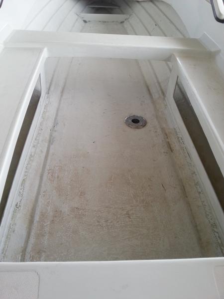

  • #10   10. apr 2013 Så dan så båden ud før...
  • #11   10. apr 2013 Sådan kom den til at se ud i weekenden...
