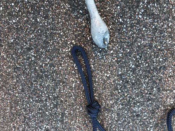

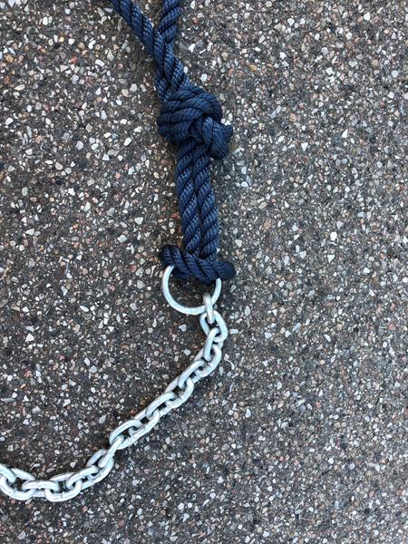

Jeg har købt 5 meter ankerkæde og har en par lange reb. Hvordan skal jeg sætte det sammen?
Ankerkæde med en karabinhage til ankeret og ankerkæden med en karabinhage til rebet som er fastgjort i ankerbrønden eller...?

https://www.boatlab.dk/ankring-rig-daeksudstyr/sjaekler-kovse-bojler/sjaekler
Nogle af sjæklerne på linket har angivet brudstyrke. Fx Lang sjækel, 10 mm til 49,- kr har en brudstyrke på 3500 kg.
En lang sjækel, 4 mm til 29,- kr har kun en brudstyrke på 500 kg.
Men hvis det er som på sidste billede, tovet som skal forbindes til ankeret, ved jeg ikke om tovet kan holde til det over længere tid, hvis det bliver forbundet med en sjækel?

En Sjækel kan skrue sig selv ud, så tag lige og put en stiv ledning el. lign. igennem hullet og rundt om Sjækelen.
