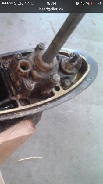

Hej. Jeg skulle skifte impell på en mercury 60hk. Fik den samlet, men når man starter den kører skrue rundt som om den var i gear. Hvad kan dette skyldes?

Derudover er der stigerøret der skal passe i dit impellerhus OG en forbindelse fra øverste del af motoren til selve gearhuset. Dette er som regel (altid?) en kort aksel med stråler der sidder forrest på gearhuset. Hvis du ser mit album kan du se en lille aksel forrest.
Denne lille aksel kan drejes og har 3 stillinger: reverse - neutral - forward. Du kan dreje den med en passende top f.eks og måske også med håndkraft hvis du er stærk. Hvis du er en ægte pilfinger prøvede du sikkert at dreje på akslen og så hvordan opdrejningsretningen af skruen ændredes, det gjorde jeg i alt fald - eller også har du uforvarende kommet til at dreje på akslen under samling af motoren.
Når du tager underbenet af stiller du typisk gearet i neutral - dvs at din gearaksel på underbenet også skal stå i neutral (midterstilling) når du samler igen, ellers passer dit gearvalg ikke med hvordan gearene står i underbenet.
Den forsigtige hobby mekaniker vil nok prøve alle 3 gearvalg med motoren slukket og tændrøskablerne afmonteret INDEN han starter motoren op efter impellerskift. Hvis du gør det, vil du opdage eet af dine gear "er forsvundet" fordi din gearaksel ikke stod i neutral da du samlede motoren igen.
