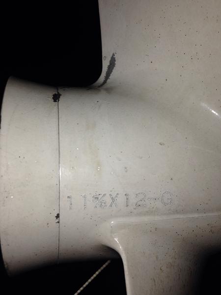

Så skete det det satme også for mig, jeg kom i et jern rør i havnen og flækkede den ene vinge på propellen..... Er der en venlig sjæl der kan fortælle hvor man kan anskaffe sig en ny??? Måske har erfaring med propeller, jeg søger ikke den vilde fart da båden er tung kunne måske godt ønske mig den var lidt mere "hidsig" så den hurtigere planede.. Den sejler nu med fuld skrald 25 knob, men det er ikke behageligt, meget bedre ved 20 knob.. Bruger båden til garn fiskeri så derfor er den lidt tung..
okt 2012
Hvad vejer din båd ?
Hvor mange rpm går den nu med ved fuld fart ?

http://www.bue-net.dk/index.php?cPath=22_1_702_703

Skriver så får du mere optræk og den kommer hurtigere ud af vandet.
