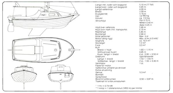

Hej! Jeg har en Crescent skipper liggende i havn pt, men vil meget gerne have den op inden havnen fryser til.
Båden er en Crescent Skipper.
Den har vejer 500 kg. er 5 meter lang og 2.10 bred.
båden stikker 0,70 cm. og tror kølen udgøre de sidste 40 cm.
Jeg håber lidt at kunne få den op på trailer direkte fra vandet, så jeg spare en kran.
Hvilken trailer skal jeg bruge ?
Håber i kan hjælpe smiley
Har fundet en gammel svensk brochure med alle informationerne.
