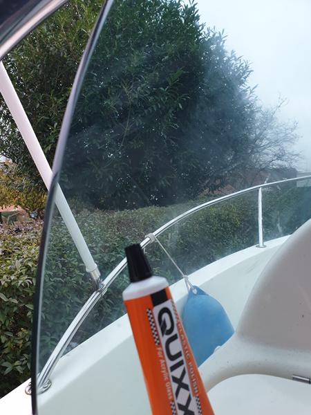

  • #8   29. nov 2019 Har prøvet den fra Thansen til 100 kr for 50 milliliter på noget hårdt plast, sikkert polycarbonat
    Faktisk ret godt resultat på 10 x 10 cm med en stor dråbe fordelt på begge sider.
    Polering i et minut
    Foto er svært men jeg prøver. Området er lige over tuben
