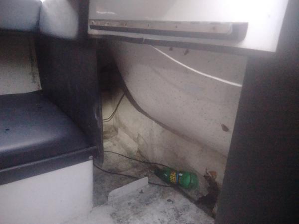

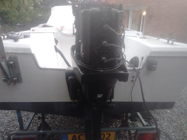

Har lige købt mig en Ørnvik 510 ht. Motoren er en 50 hk Mercury 2 takt. som skal udskiftes. Har planer om at sætte en 70 hk 2 takt på. Da jeg kan købe den af en kammerat som har købt en 4 takt.
Syntes dog hækken ser lidt spinkel ud. Og ville gerne forstærke den lidt.

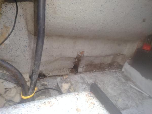

Der er intet råd i hækken. har haft to motor bolte ude, og ingen sur lugt. og har boret et lille hul, og jeg fik frisk materiale ud.
Hvordan er fremgangs måden? Ville helst støbe indvendigt fra for ikke at skulle give maling og gel Coat osv udvendigt. Problemet er bare at båden er skummet helt op i begge sider bagved + under motor brønden..
Skummet er i øvrigt knas tørt.
skal jeg flå skummet ud, og forstærke indvendigt fra med glasfiber på hækken? Ville det hjælpe og glasse fra hæk til motorbrønd? Havde os tænkt på at sætte nogle trekanter / knæ fra hæk og til bunden af båden..
Håber nogen kan give lidt råd og vejledning.
