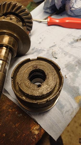

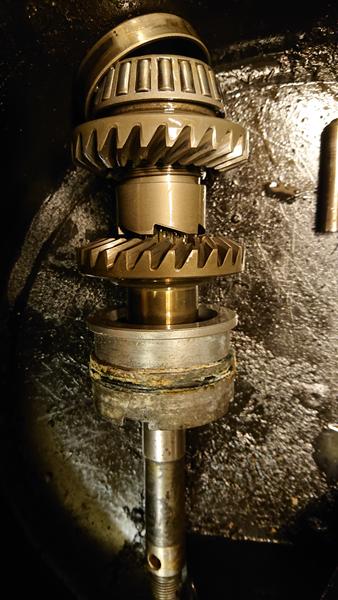

  • #20   29. okt 2020 Er ved at skille gear af, og alt andet Ca 😄 der er godt med vand i olien. Burde der ikke sidde to olie pakninger derinde i den yderste del af propellen?hvordan kommer jeg ind til dem?
  • #22   29. okt 2020 Men hvordan kommer jeg ind til dem? Kan den yderste del tages af? Det ligner umiddelbart kun et stykke med en o ring omkring?
    Vedhæfter også lige billede forfra hvor jeg umiddelbart heller ikke kan se jeg kan skille den 🤔
  • #23   29. okt 2020
  • #24   29. okt 2020
  • #25   29. okt 2020
