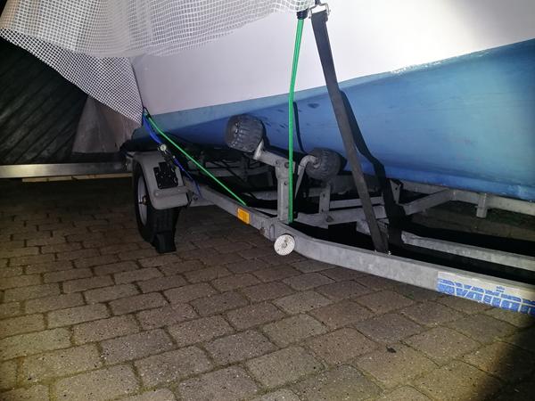

    jeg har 4 af de ruller som på billedet, og 2 i bunden.
    den hviler dog ikke på dem i bunden, hvilket jeg har gået ud fra er en fejl?

    #7   3. apr 2021 det var også min tanke. jeg har godt nok aldrig justeret sådan noget før. men går ud fra bunden og stærkest i midten af bunden.
    kan bådens sider blive 'bløde' af kun at stå på rullerne i siderne?
  • #8   3. apr 2021 De bliver ikke blødere men båden skal stå på kølen der er den stærkest sen skal faktisk kun hvile på de andre ruller
  • Andreas M
    Andreas M Tilmeldt:
    jun 2020
    Følger: 1 Emner: 2 Svar: 9
    #9   3. apr 2021 så må jeg hellere få dem justeret ind. kan man måle sig ud af det? eller er det bare af og på med båden til det passer?
  • #10   3. apr 2021 Du kan se hvor meget der mangler for den står på kølen så sænker du de andre tilsvarende og på med den igen så burde det passe
