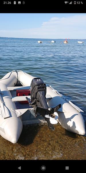

Hej, jeg købte i sommers en quicksilver 310 med en kortbenet 18 hk med trimfinner på. Det er uden rat styring.
Når jeg sejler med god fart på, kommer der en del vand ind over hækken ved motoren, har altid en prs siddende i spidsen af båden.
Kan det skyldes de finner på motoren? Eller er det pga vægten, eller fordi motor skal tiltes lidt mere på skrå?

    #2   21. apr 2021 Altså tippe den mere? Og hvad er kavitations pladerne?

  • #4   21. apr 2021 det er den /de plader dine finner er sat på !

    #5   21. apr 2021 Okey tak. Må prøve at forhøje hækken så motoren kommer lidt højere op.
  • #7   21. apr 2021 Hej Dan,
    Er sikker på at Rasmus mener at du skal hæve motoren lodret før du trimmer (tipper) den.

    #10   21. apr 2021 Tak for svar Rasmus, jeg prøver at finde u profiler, så den kan blive hævet så det passer. 👍
  • #12   22. apr 2021 Start med og pille de plastvinger af . Så tror jeg den sejler fint
    Har endnu ikke prøvet en båd hvor de har gjort noget godt
  • #13   22. apr 2021 Ja som nogen siger... pil de vinger ( foils ) af .jeg havde også nogen på engang og de sprøjtede helt op på bagsædet af båden ved planingsfart.

    #14   22. apr 2021 Prøver til en start at afmontere de finner.
    Hjælper det ikke, fikser jeg så motoren kommer højere op, men det er bare ikke så nemt/godt med den forhøjning, da det er en gummibåd og den skal kunne pakkes sammen i ny og næ.
