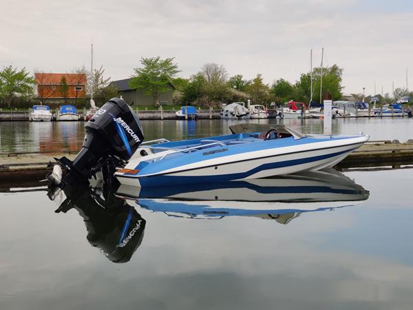

Jeg har denne Glastron CVX 16 med en Mercury Optimax 150. Problemet er at den begynder allerede at chine walke ved 86 km/t. Antiventalitions pladen er 5 cm over bunden af båden. Propellen er en Michigan 14 1/4 x 24 ss. Når man skal op og plane så er fronten af båden ligesom en plov, når man så får trimmet den lidt så begynder den at chinewalke allerede ved 86 km/t. Jeg tror at den propel er lavet til at løfte røven på tungere både, nu vejer min båd kun 350 kg uden motor, og det kan være grunden til at den chinewalker ved 86 km/t? Så tænker jeg skal have en propel der løfter stevnen noget mere. Hvad tænker i?

Jeg gjorde det på en Finnsport 500, og det gav mere stabilitet, da den også ville walke når den kom over 80-85kmt.
Det er jo fordi at du formentlig sejler på det nederste af kølen, og der er ikke meget til at holde ballangen tilbage, så derfor tendensen til dette fænomen. Flyt evt. alt det vægt du har der kan flyttes så langt bagud og i center af båden. Det er bedre efter min mening at have en jack-plate, end at trimme motoren ved disse hastigheder.

Har et side på facebook og der har folk formået at få deres op på 70 mph uden jackplate og uden modificering af skroget på båden. Synes bare det er mærkeligt at den begynder på at chinewalke på 86 km/t, med e-tecen var den stabil ved 93 på gps'en med Viper 21" og 80-85% gas og 5500 omdrejninger, fik ikke målt den med den med Raker 24"
