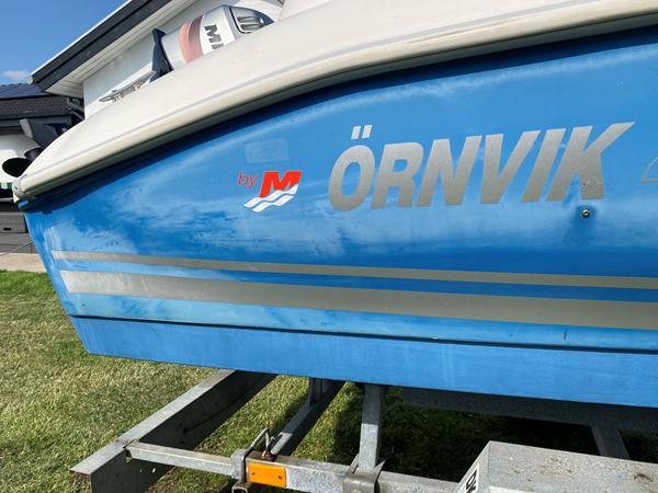

Er det muligt at få denne båd fin blå igen?
Og hvordan er fremgangsmåden?
Mvh Thomas.
Mvh Thomas.

Havde en båd som var mat fik en tur med polersvamp på excentersliber samt r10 polermiddel og efterfølgende voks den blev næsten som ny igen.

Glem polermaskiner fra Harald Nyborg og dets lige - det er penge ret ud af vinduet.
