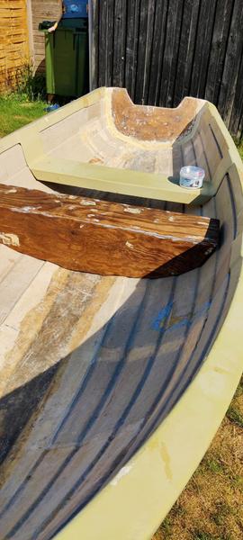

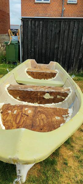

Jeg har lavet nogle lækre tofter (synes jeg selv) næsten passende størrelser, lavet på øjemål, ligesom i gamle dage!
Jeg har nogle af siderne på tofterne der ikke helt går ned på skroget. dvs. at siderne gaber lige fra 1 cm. til 5-6 cm og jeg gider ikke til at lave en ny.
Jeg vil nu helst at det bliver 100% vandtæt, så der ikke kommer vand under tofterne.
Skal siderne bare smøres ind i polyesterspartel og klistres på skroget, og yderligere spartles på ydersiden og have glasfiber?
takker på forhånd.

De steder som havde størst gab, fik en omgang skum i dag. Det er meget svært at arbejde med
Det er forstået helt korrekt. tofterne får glasfiber. Jeg er ikke sikker på om det skal have primer eller gelcoat ... jeg ved ikke hvad man normalt benytter indvendig i en båd.

Jeg er glad for, det nåede at størkne helt inden regnen kom, så båden kom på hovedet!
