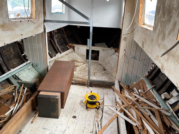

Hej, jeg søger nogle af de folk som ved meget.
Har overtaget et ældre projekt, en gammel trækutter, som er beklædt med glasfiber (eg). Træet er i ringe stand. Alt apteringen er ude, så det er nemt at komme til det hele. Den er beklædt for minimum 20 år siden, og har sidst været i vandet for en 2-3 år siden. Gladfiberen virker til at være i en okay tykkelse. Det vides ikke hvem som har lagt glasfiberen.
Jeg overvejer hvorvidt det er et skrog som er værd at bygge på. Jeg har ringe erfaring med at bygge nye spanter, samt formbøje planker. Ved heller ikke om dette ville være fremgangsmetoden.
Er det en gunstig løsning at skifte træet ud, og så opbygge spanter uden at ligge et nyt træskrog? Altså bare fokusere på at underbygge den allerede lagte glasfibers stabilitet med mere glasfiber (glasse spanter fast)
Det er ikke tiltænkt at skibet skal ud i sø.
Håber at der sidder nogle som vil dele ud af deres viden

  • #1   12. maj 2025 Er det du foreslår at rive spanter og borddækning ud og så kun isætte nye spanter til at afstive glasfiberskallen der hvor du har råd? Så du får en "glasfiberbåd med træspanter"?
    Glasfiberen har jo slet ikke den samme stivhed som skroget med glasfiberen. Husk det er ikke en glasfiberbåd (med idesigned stivhed) men kun en tynd skal der er lagt ovenpå det originale skrog.
    Er det en husbåd? Selv en husbåd bliver jo påvirket af havet, og alene vægten af skroget presser jo på fiberen.
    Jeg turde ikke sove i sådan en båd
  • #2   13. maj 2025 Hej Per,
    Ja, min overvejelse var, om man evt skulle forstærke glasfiberskroget med flere lag. Men det er så småt begyndt at gå op for mig, at det ville være et alt for stort projekt
  • #3   13. maj 2025 @2 der er jo folk herinde der laver de utroligste ting og som regel slipper godt fra det. Og det skyldes nok lige dele held, godt håndværk og en fandenivolsk tilgang til opgaven.
    Så det kan måske lade sig gøre - men hvad hvis det ikke kan? Og surt hvis man opdager det ved husbåden pludselig synker. Så er det måske bedre at bruge tid og penge på et andet projekt
  • #4   14. maj 2025 Hey Per, ja det er også det mine overvejelser går på. Fordi man kan hurtigt spytte mange penge i en hus båd, som er bygget på et skrøbeligt fundament. Det ville være en skam.
    Har du i få fald nogle ide til hvordan man kommer af med båden til en rimelig pris?
