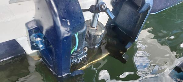

  • #1   4. aug 2025 Jeg tror næppe en 90hk 2-takter kan være for tung til en 18 fods styrepultsbåd, en 2-takter er jo den letteste motortype du kan få.
    Så dit problem er noget andet, enten helt forkert trim, forkert propel eller måske løst gummi i propellen.
    Kan du beskrive "gravede sig ned" lidt mere specifikt? Hvordan var omdrejningerne, trim og hastighed
    Udfra dit billede vil jeg ikke mene båden ligger for dybt, men gør den, er det mere sandsynligt det er båden der er for tung end motoren

    Hvis du mener din motor skal hæves, kan jeg se af 1. billede at bolten sidder i midterste hul på motoren. Dvs du kan hæve den 1 bolthul uden at skulle bore i skroget. Men igen - det er meget usandsynligt det er dit problem.

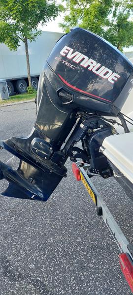

  • #13   5. aug 2025 forkert brug af trim = prøv at trimme helt ind vår båden skal op og plane
    hvis den stadig graver sig ned er din propel for stor , hvad er det for en propel der sidder på nu ???
    At trimmet sidder under vandet er normalt på nogle bådtyper mit trim er også under vand men jeg skyller det efter hver sejlads .
    Kavitationspladen skal sidde 2-5 cm over for MAX hastighed ,dette kan justeres ved at hæve motoren 1 hul eller mere på hækken.
    Tag et billede af båden bagfra når den står på trailer med motoren nede så er det nemmere at råde dig , .

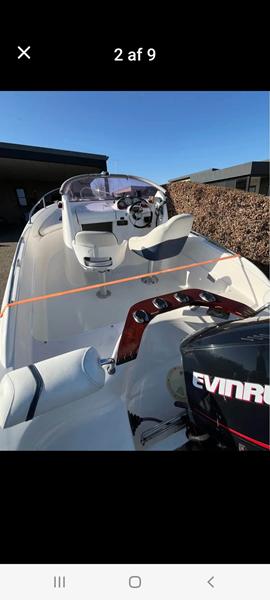

  • #16   6. aug 2025 Hvad er det for en båd? Kunne ligne en Ørnvik 525 eller 550WA udfra billederne?
    Tror bare du skal på vandet igen og lege lidt med trim'et, så skal du nok blive glad for den.

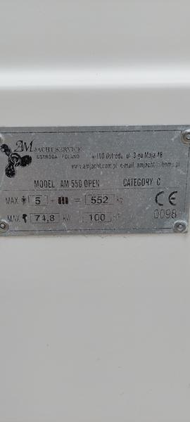

  • #20   8. aug 2025 Båden er godkendt til 136HK, så 90 HK er på ingen måder i overkanten.
  • #21   8. aug 2025 @20 hvor ser du 136hk? Typepladen siger 74,8kW eller 100hp
    Når det så er sagt, er det en tung båd på 800kg uden motor, så en 90hp (eller100hp) er nok i underkanten
  • #22   10. aug 2025 #21
    Jeg missede lige typepladen. Det er korrekt, at båden er godkendt til en motor med 74.8 Kw, eller 101.728 HK...:)
    Beklager fejlen.
    Enig i din betrgatning omkring bådens vægt og maksimal motorstørrelse. Det bliver ingen sprinter.
    Om der sidder 90 eller 100 HK på hækken, vil næppe ændre alverden i det samlede regnestykke bortset fra et større benzinforbrug og udgift til en nytteløs motor på ekstra 10 HK...:)
