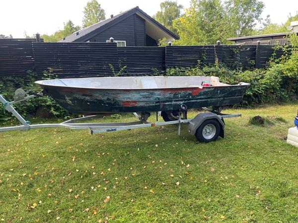

Jeg er blevet lidt bidt af det her bådhalløj, så den anden dag da jeg gik tur i mit sommerhusområde i Kulhuse kom jeg forbi en jolle, der var gratis. 1-2-3 jeg hentede min bådtrailer og fik jollen kørt hjem.
Den er egentlig mægtig fin. Der skal laves lidt glasfiber arbejde langs rælingen, men ellers er der ingen huller i den.
Bunden ser ramponeret/slidt ud, men fejler intet. Og faktisk kan jeg godt lide det look bunden har nu.
spørgsmålet er så om der findes transparent bundmaling ?
Dert er tydeligvis blevet slebet fint på den og klargjort til en ny gang bundmaling. Hvordan beholder jeg det look ?
Jeg skal også bruge noget gummiliste til rælingen. Hvor køber jeg det billigst ?

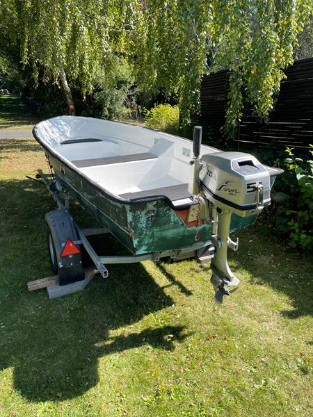

Jeg glæder mig til det lille projekt og har allerede en "ekstra" 5 hk 4-takt Honda motor til at sætte på den.

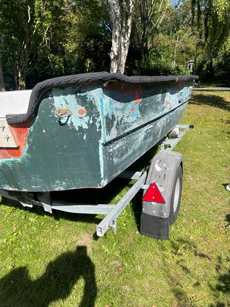

Har du overvejet, at du kun behøver bundmaling hvis båden ligger i vandet? Og når den ligger i vandet, kan du ikke se bunden?
Er det derimod en trailerbåd, behøver du ikke bundmaling... og kan vel lade bunden være som den er, eller dække den med en klar lak, f.eks denne her https://www.biltema.dk/baad/baadpleje/baadmaling/trapleje/2-komponent-polyuretanlak-1-liter-2000023245
maj 2024
Følger: 13 Følgere: 7 Emner: 2 Svar: 37
Du har jo fuldstændig ret.
En del af båden vil dog være synlig.
Måske jeg skal gå med en sort bundmaling.

Husk når du finder den model du skal bruge . Er det typen der klemmer , som et c , skal den varmes godt op og strækkes godt nå du monterer den . Ellers risikerer du den falder af , udvider sig i varmen .
Kig i hellers watski og marineworld på nettet eller i deres kataloger efter fenderlister .

Et andet spørgsmål. Min gamle hondamotor 5 hk er med “knækstifter” i skruen.
Kan man skifte skrue og slippe for knækstifter eller er det dyrt og avanceret ?

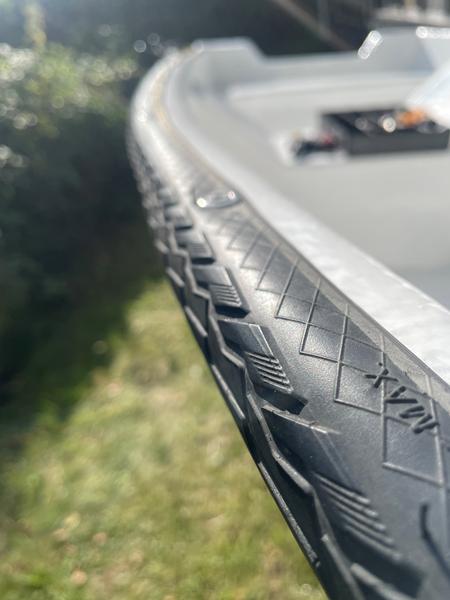

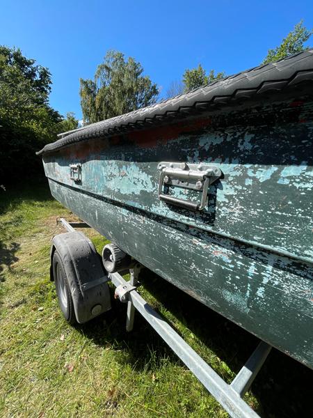

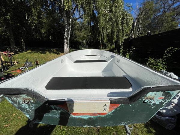

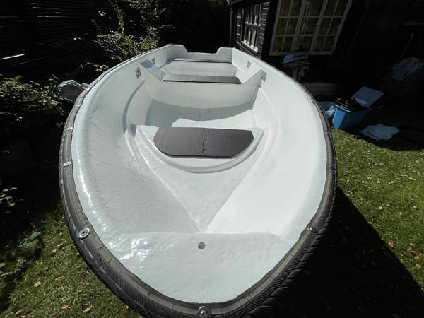

Det har været sjovt at prøve kræfter med. Jeg synes resultatet er blevet som jeg havde forestillet mig i tankerne
Nu mangler jeg blot at vinden arter sig her i Kulhuse, så jeg kan få den smidt i baljen og prøvesejle den.

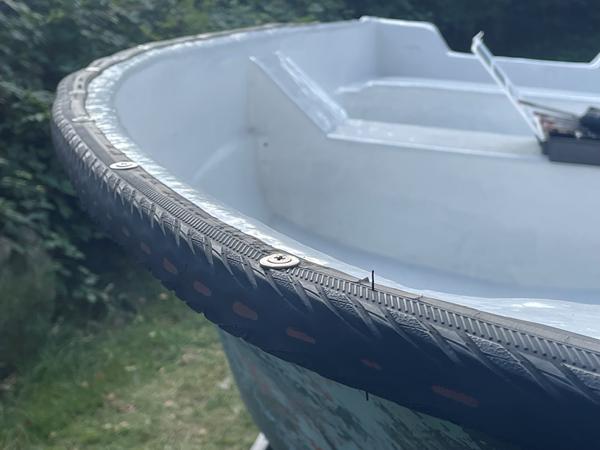

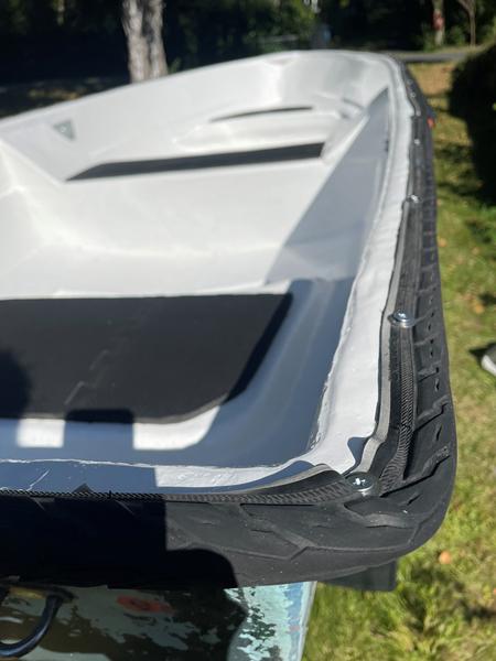

Det tog en tur op og ned ad Nørrebrogade og kostede gratis
Tak Per!
Og tak for råd - det har været skidesjovt og jeg tror det har kostet 5-800 kroner.
Hvor meget fornøjelse får man for det idag ? HAHA

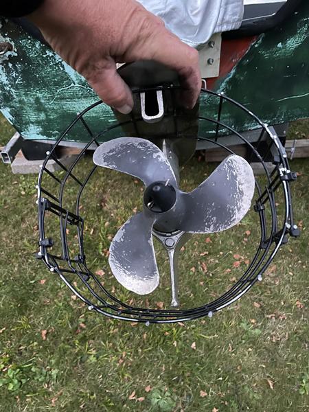

Den starter men vil ikke køre uden gassen i bund.
Har bestilt ny benzinpumpe, tændrør og nyt impeller sæt, da den heller ikke gav kølestråle.
Det bliver også et sjovt projekt.
Og 15 hk på den her letvægtsjolle, kan sikkert blive sjovt.
