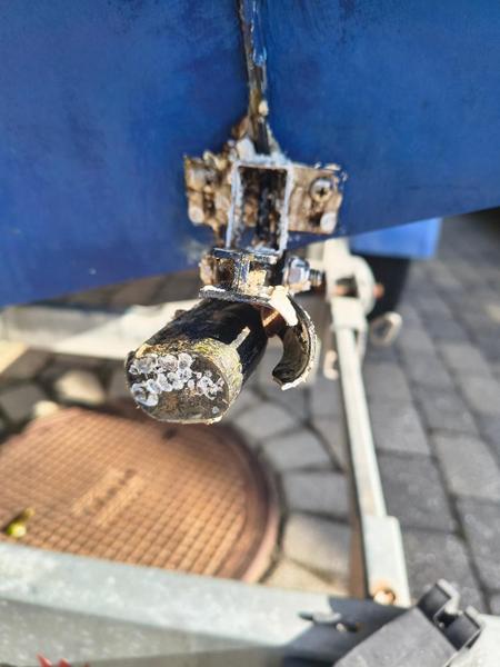

Vi har en speedbåd sommer ligger fast i vandet om sommeren.
Vores transducer er helt ødelagt af ruger og der skal en ny til.

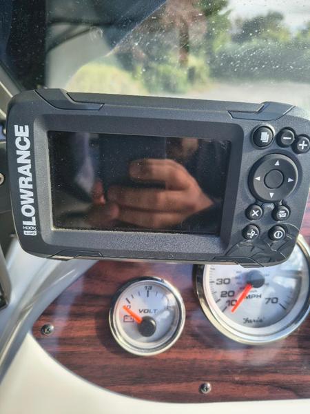

Men kan man få en ny til vores som jeg desværre ikke kender modelnavn til. Kan man se det ud fra billedet eller hvor ser man det?
Er det den rigtige løsning at bruge. Vi bruger den kun til fart og dybdemåler.

Kommer de frem i alle prisklasser .
Så skal du bare sikre dig at det er samme stik der bruges
https://marinexperten.dk/produkter/navigation-radio-lyd/transducer/lowrance-transducer/lowrance-bullet-haektransducer-til-hook2/
https://www.palby.dk/produkt/lowrance-tripelshot-haektransducer-til-hook-reveal-p1106452

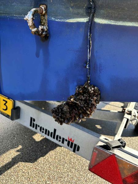

De kan jo bare renses af. De skader umiddelbart ikke noget.
aug 2012
Følger: 2 Følgere: 72 Både: 2 Emner: 48 Svar: 186
Den så sådan ud da den kom op.
Vi brugte "Hempel Barnacle Remover" men dette hjalp ikke.
Så brugte vi en plastspartel til forsigtig til at fjerne rugerne,
men transduceren kunne ikke holde til det.

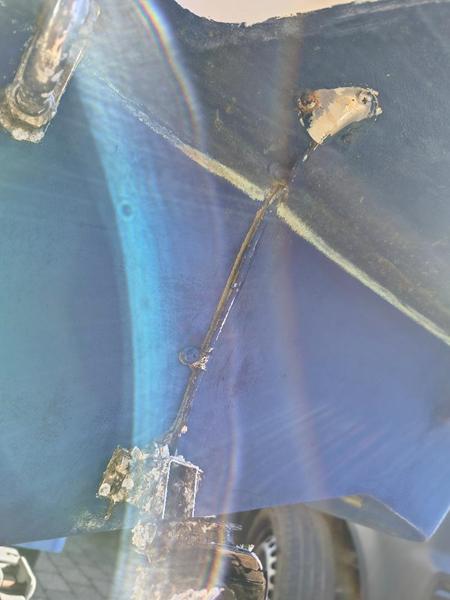

Har aldrig prøvet at udskifte en transducer før men er det lige til?
Kan se at ledningen går ind oppe under båden. Er det bare at skrue det lille beslag af og trække den nye ledning ind.
Hvad bruger man til at tætte hullet med.
Alternativ kunne man måske lave en samling så man ikke skal ind og rode med hullet der er i båden.
Dette kunne man måske gøre med krympeflex med lim.
Hvad gør jeg lige her
apr 2008
Følger: 1 Følgere: 29 Emner: 11 Svar: 470
Bagved er der nok et stort hul , der er fyldt op af noget fugemasse .
Hullet er stort nok til stikket fra transduceren kan komme med igennem .
Når du trækker den gamle ledning ud , så bind en snor i oppe ved stikket .
Så har du en træk snor når den nye skak trækkes op .
Når den nye ledning er trukket , fylder du hullet ledningen går igennem op med ny fugemasse . Og sætter det lille dæksel på igen . Husk lidt tætningsmasse på skruerne .
Selv bruger jeg tec7 til huller og skruer .
Jeg villle ikke klippe ledningen .

lowrence hook reveal 9 50/20o hdi mage til den på Linket nyprisen er 1.649,00 DKK men du kan da give mig et bud
https://www.shipshape.dk/lowrance-h-ktransducer-50-200khz-l-h-9-p?gad_source=1&gad_campaignid=17347493909&gbraid=0AAAAADDWgV4W4e_bziuTrOP8wkbub8dcW&gclid=CjwKCAjw6vHHBhBwEiwAq4zvA2_1UrQWfbcUGYKOBINPAoBnjshA_sw579ZPBnRaJqtVTSWro9AJWBoCHKsQAvD_BwE

hvis det er rigtigt og du vil sætte en ny transducer på vil jeg da på det kraftigste råde dig til at lukke hullet og trække det nye kabel igennem et NYT hul som du lager OVER vandlinien så har du heller ikke problemet med vandintrængen.
