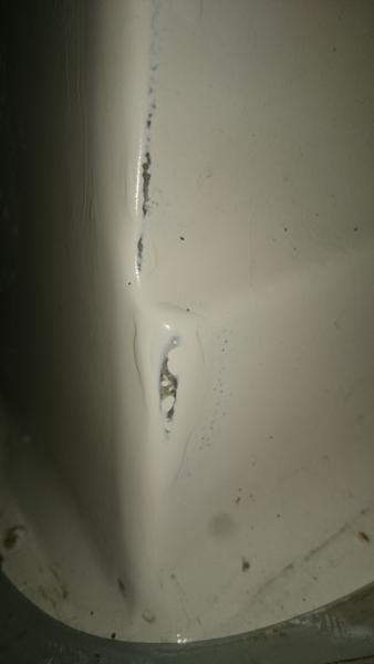

Hej.
Kan man lappe huller i topcoat blot ved at fylde topcoat i.? Eller skal der gøres en masse forarbejde?
Hullet ser pænt og rent ud.

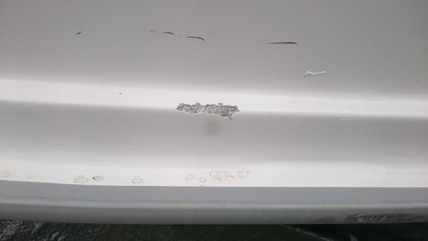

Jeg undre mig bare over at der er luft imellem glasfiber og gelcoat?
feb 2015
Følger: 1 Følgere: 1 Svar: 18
Men rigtigt, det er sjusk ikke at rulle luften ud af glasfiber/polyesteren, hvilket resultere i disse luftlommer.

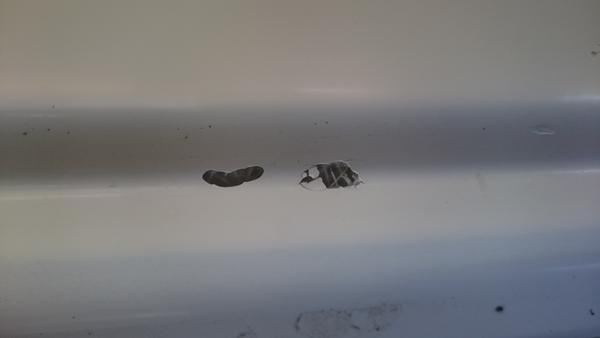

Jeg har købt våd slibepapir k800,100,1500 og 2500 i T-hansen.
Tænker jeg også kan tage den gullige farve i gelcoaten med våd slibepapiret?
