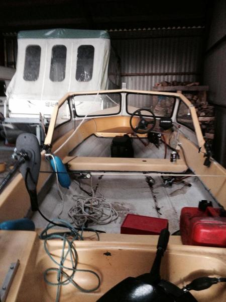

Jeg skal prøve vedhæftede jolle/båd på lørdag. Den kommer med en 14 hk påhængsmotor fra 1992.
Motoren kan ikke forbindes til rattet, fordi motoren er for gammel. Jeg vil måske søge en anden motor.
1. Behøver det være en 14 HK? Kan jeg nøjes med mindre? Jeg vil sejle ud i Odense fjord og kunne komme hjem igen samme dag, så det er hyggetempo, DOG uden at min bedstemor kan overhale mig
2. Hvor ny skal en motor være for at kunne forbindes til rattet?
3. Er det korrekt forstået at en motor til denne båd vil være med kort ben?
4. Jeg kan få båd, trailer og motor for kr. 15.000,- Hvis den sejler nogenlunde, slår jeg til. Skal jeg det?
5. Hvis der findes en rutineret bådejer derude, som har 15 minutter til overs til en telefonsamtale vil det være HØJT værdsat:-)
PS: Jeg er ude på at komme igang med at sejle, så derfor vil jeg lære mest muligt.
Mit udstyr behøver ikke være det nyeste, men hvis der er nogle faldgruber jeg skal undgå eller en måde man kan spotte kvalitet frem for skot, tager jeg gerne imod tips
TAK

den er meget svær at få kit til gas gear

Alt kan lade sig gøre, spørgsmålet er om det er besværet værd i forhold til en anden motor, hvor gas/gearskift kan købes fix og færdigt.

husk længde på benet er vigtig passer

Har fået at vide at den er langbenet
Hvad siger I til at gå efter en helt ny motor som denne? http://billigpropel.dk/hidea-paahaengsmotor-161/hidea-15-hk-4-takt-2-aars-garanti-2468.html

Og ville ikke selv købe noget der er produceret i Kina .
Du kan søge her på forum Hidea har været oppe før ...
