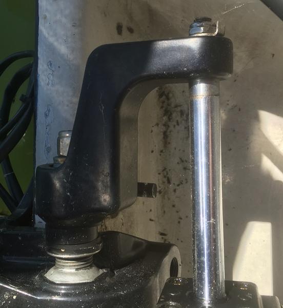

  • #1   9. jun 2016 Hej. Kan du ikke tage et par pic, der viser lidt mere af problemet..
    Man kan tit vippe cylinderen ned, eller den vipper ned sammen med motoren, når man tilter den...
    På min egen, hvor jeg havde samme problem, kunne jeg blot vinkle cylinderen ned, så der var plads til at motoren blev tiltet op...
  • #2   9. jun 2016 Er det der hvor motoren er boltet/spændt fast på akterspejlet at cylinder går imod ???

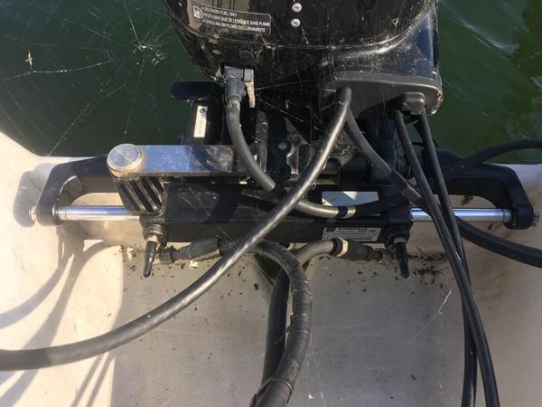

    #4   9. jun 2016 Motoren er boltet på båden, men der er også beslag på indersiden til manuelt at spænde motoren fast som i gamle dage. Det er der cylinderen rammer ved løft. Cylinderen vipper med motor.

    #5   9. jun 2016 Hvis i kigger på billede nr 1 så lige ned under poleret stang kan man se manuel beslag. Det er der cylinder rammer ved løft
  • #6   9. jun 2016 Kan du ikke skrue de manuelle beslag af, eller evt. skære dem af, hvis de alligevel ikke bruges..
    Jeg mener at kunne huske, at man kan skrue dem ud af beslaget på nogle påhængsmotorer...
  • #7   9. jun 2016 Er det denne her du mener, at den støder imod...

    #8   10. jun 2016 Nej ganske lidt ind på billedet. Der er et hul som er med gevind. Som der tidligere er brugt til en gevind stang til at spænde motoren fast til båden

    #10   10. jun 2016 Hvis du kigger lidt længere ned ved din pil spids. Så er der et hul det er disse 2 beslag selve cylinder box rammer på billedet kan man kun se lidt af den ene
  • #11   10. jun 2016 Du skal nok have fat i nogle længere afstandsstykker. Den jeg har hegnet ind i rødt. Der fås vist forskellige til bla. Seastar, men din ligner godt nok et andet fabrikat.
    Jeg har også lige mærket hullet op på det beslag (bracket), som din cylinder går imod.
    Alternativt til længere afstandsstykker er der nogen, som vælger at skære den del af, som Brumme er inde på. Din motor er jo, formoder jeg da der ingen bolt er i beslaget, boltet fast til båden nede i de nederste huller.
  • #12   10. jun 2016 Eksempel: Beslaget i den røde cirkel fjernes og motoren er monteret på båden med bolte nede ved stregerne.
