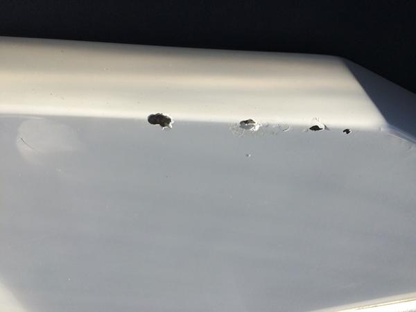

  • #2   31. aug 2016 Hvis du er bare lidt handy, kan du lave det selv. Køb noget gelcoatspartel/filler i en passende farve.
    Bland iflg. forskrifterne (sørg for det bliver så tykt som muligt, det gør det nemmere) og påfør det med en lille plastspartel eller spidsen af en hobbykniv. Vent til det er lidt tørt, men uden at det er helt tørt (overfladen skal være hård) og slib efter med vandslibepapir korn 600. Det kan være svært i første forsøg at få fyldt hullerne helt ud og at få lavet helt den rigtige facon, så nogen gange skal den have 1-3 gange yderligere. Sidste lag giver du efter slibningen med korn 600 en tur med korn 1000.
    Derefter skal det være 100% gennemtørt og du tager et alm. polerprodukt med slibemiddel i (altså det man normalt polerer båden med) og polerer det med polermaskine i et par minutter så overfladen bliver helt blank som resten af båden.
    Det sværeste vil jeg næsten sige er er skaffe en gelcoatspartel/filler i 100% identisk farve!

  • #7   31. aug 2016 gelcoat er jo sjældent i den farve man skal bruge, så man må selv igang med at blande og teste tit mange gange inden den passer 100%
  • #8   31. aug 2016 Du kan købe gelcoat i den farve du skal bruge.. Meripol feks toner det efter ønske.. Hvis det kun er det der er det ikke meget du skal bruge.. Det behøver ikke være 100% samme farve når området ikke er større og når du er færdig med at polere og slibe vil du næsten ikke kunne se det

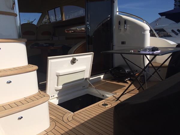

    Billedet er fra en opgave jeg var ude på og altså ikke vores båd. Det er da hyggeligt at sidde på "terrassen" og få sig en kølig.
